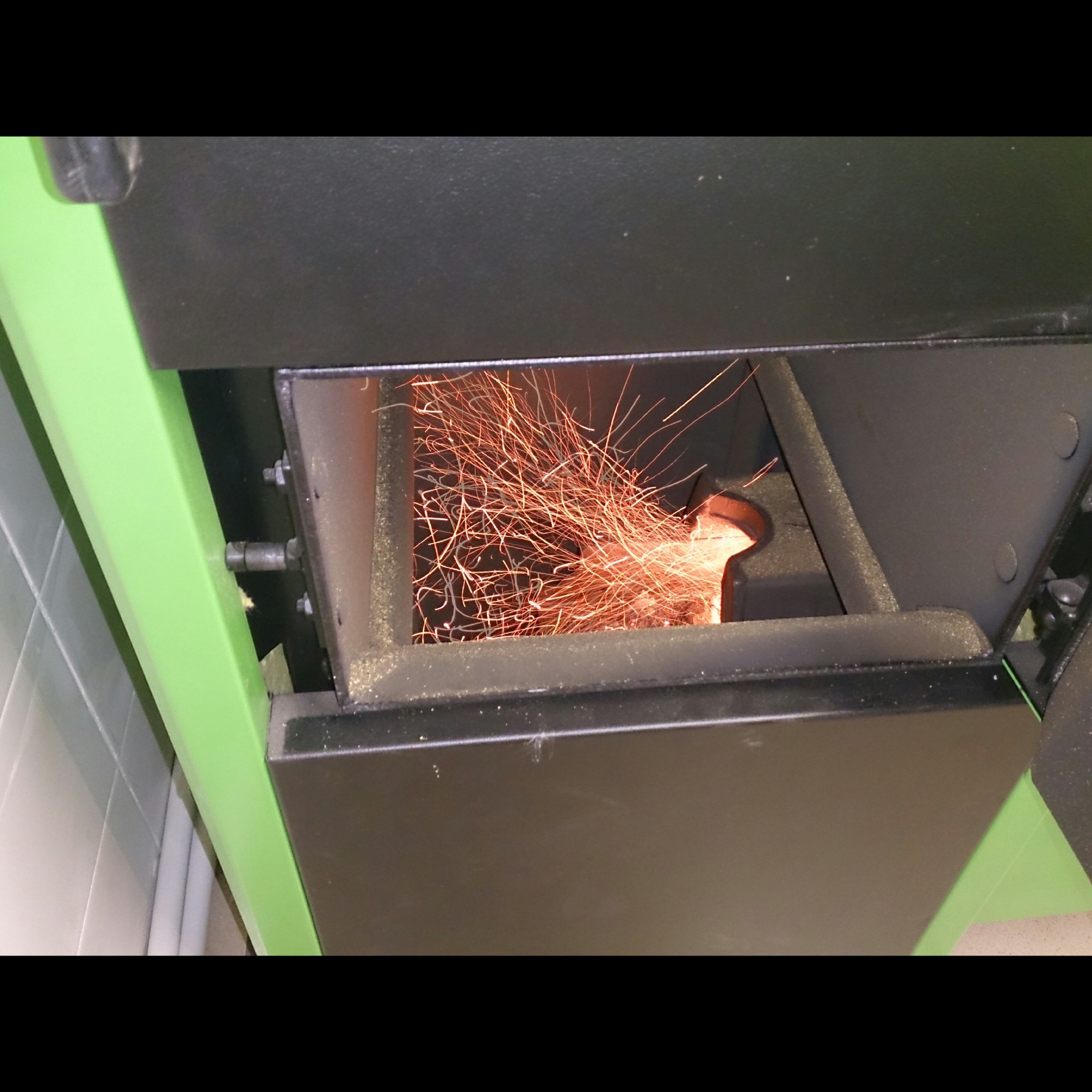

1. Вот такой будет домик. 2. Вот такой котёл поставил)))
