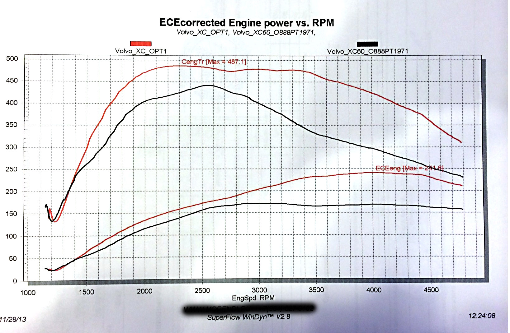

Привет всем!
Принимайте в члены! Продал свою ХС90 и купил полуторогодовалую 60-ку с мотором Д3. Искал специально Д3 или Д5, так как всегда хотел попробовать дизеля. А так же хотелось его "чипануть". Подвернулся ухоженный и почти не езженный Д3, и я его превратил в Д5, а может и больше - на выходе Д5.
Гарантии осталось полгожа, да и не верю я в гарантии в России, если что за деньги починю... Пытал долго BSR, они сказали что машины старше 11-го года они не могут делать по соглашению с Вольво и посоветовали обратить внимание на голландскую компанию Рико. Я долго списывался с голландцами, но они сказали ищи кто ставит в России, ибо нужно найти дилера, а вернее автоэлектрика вольво, который пошлет им пин код с моей машины, что бы совпали контрольные сумму прошивок. В Питере рико нашлось сразу и автоэлекрик при них, но ехать туда не хотелось. В итоге нашел в Москве, правда дороже на 12000р, чем в Питере, но я за 12000р не поеду 1400 км :)
В итоге - визит к дилеру Вольво в подмосковье, пин-код, далее 2 часа прошивки, и вуаля - я счастлив как слон! Разгон принципиально другой. До сотни около 7 с копейками секунд. 245 лошадей и почти 500 н/м. Рвет очень серьезно.
Не буду рекламировать контору, где делал, просто делюсь радостью. ЧТо бы не сочли за реклоаму, стираю с диаграмм реквизиты конторы. Еще есть видео стендовых испытаний, не знаю как выложить, но это реально страшно - привязанный авто весом почти 2т, разогнанный до 190 км/ч, свист турбины как у самолета...
Если есть вопросы, рад ответить.

столь близкие с теоретическими результаты на стенде с колес - Рика веников не вяжет, зачот!
Sergio_K, про 190км/ч вы конечно загнули , а так достаточно хороший результат одним чипом))
в чем суть сомнений?
xc60 d3 при замере мощности больше 150км/ч врятли розгоняют( точнее больше не возможно т.к замер идет на одной передаче вроде 3) , у меня максимум было 149
Плохо стёр, спасибо! Начинается на «М», кончается на «I»… ;-)
Все, кому интересна контора — пишите в личку (или выкручивайте Brightness в Фотошопе на +100) :-)
Цена 45 + 6 замеры.
Про 190км/ч может и добавил, я реально оттуда уполз на 150, ибо было ощущение, что лопнут перепонки или камушек вырвется от колеса и убьет как пулей :)
Лоадер отдельно денег стоит и заказывать надо у голландцев, да мне он и не нужен - вродже сейчас программа опять неведимка и официалы ее не увидят. Если надо откатить - можно заехать опять, сказали бесплатно, но если честно не уверен. Хотя я не представляю зачем мне это может понадобится, но если понадобится, то думаю за 2-3тыс думаю откатят точно...

Sergio_K, А откуда цифры 7 с копейками до сотни?))

Сам замерял секундометром айфона, оттуда и копейки - ибо не точно...

Ну, я тут человек новый, во избежании обвинения в том, что я рекламирую контору затер. Да, это Моренди...

Также досадно, что чип со 163 до 245 стоит столько же, сколько с 215 до 245. Во втором случае не столь оправданно
Я думаю, что не убью я этим двигатель... Тем более до меня машинка полтора года "обкатывалась" на 163 лошадях... Думаю не губительнее полестара... Машину я обычно через 2 года продаю, езжу мало - 10т в год, так что износа особого не будет...
Расход вроде вырос на 1л, но при моих поездках по полчаса в день это пофиг. На хс90 3,2 было 24 литра, а до того была таха 6-и литровая, вот там был расход! А тут 10 она ест или 12 - не пофигу ли? Не 30 и хорошо :)
