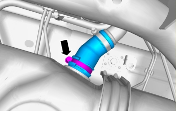

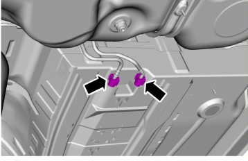

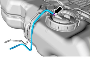

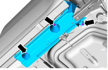

Поехали....
Осушаем бак, снимаем заднее правое колесо и дальше:
Продолжение следует...
продолжение.
