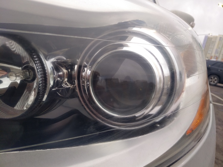

Моей тачке 8 лет.  Перегорела одна лампа ближнего. Как мне узнать что у меня, ксенон или нет? И какую лучше лампу заказать?
Снять фару, достать лампочку и купить такую же
Либо указать в профиле, что за автомобиль, а ксенон или нет видно невооруженным глазом)
По крайней мере на ХС60 омыватель фар при ксеноне стоять будет, при галогене, который светит желтым, нет)

@Volvoter, а линзовую оптику от галогена отличить можете?

Видимо стоит ксенон, а вообще сейчас у всех есть смартфоны и фотография фары уже давно бы помогла дать ответ.

 Вот, парни, моя фара.

Если при запуске свет фар опускается а за тем вновь поднимается, значит у вас стоит ксенон и происходит проверка работы автокорректора, при галогенках корректор ручной и как правило расположен в районе управления освещением автомобиля.
А чтобы не было дальнейших вопросов какой ксенон нужен VIN авто. Только ксенон надо менять сразу две лампы иначе светить будут разным цветом.

Авто XC60 D5 205л.с.

В общем... ждём фото второй фары:hmm:
Вдруг она на галогене:blink:
