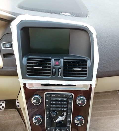

Сначала необходимо вынуть вентиляционный блок. Для этого лучше всего подойдут съёмники, но и шлицевая отвертка тоже. Только лучше заранее обклеить края малярной лентой, чтобы не повредить пластик. Далее при помощи съемников и с небольшими рывками этот блок довольно легко вынимается. Не забудьте потом разъединить разъём. Стали видны два винта.
Теперь нужно организовать доступ к двум другим, которые находятся под заглушкой щели CD. По инструкции ее нужно снимать, отогнув ножки при помощи отвёртки через саму щель. Но можно обойтись, достаточно сверху пальцами отжать эти ножки (4 шт., места показаны оранжевыми стрелочками).
