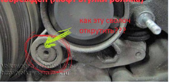

· #23 Опубликовано 4 октября, 2014 по вашему звуку у меня такое предположения,я правда не знаю уст-ва вашего ДВС ,но предположить могу .у меня на ауди был такой звук, проблема была в износе втулки крепления натяжного роликаметаллический звук на холостых-ролик задевал лобовину Поделиться сообщением Ссылка на сообщение Поделиться на другие сайты

· #27 Опубликовано 4 октября, 2014 по вашему звуку у меня такое предположения,я правда не знаю уст-ва вашего ДВС ,но предположить могу .у меня на ауди был такой звук, проблема была в износе втулки крепления натяжного роликаметаллический звук на холостых-ролик задевал лобовину Ремнь, натяжитель в сборе, паразитный ролик - поменял в 90 т.км вроде, звук как был так и остался)))..... Не тронутые остается толтко две детали - привод генератора, он спереди, звука не издает и помпа, до нее не долезть, но и менять ее пока не хотца, антифриз то не уходит Поделиться сообщением Ссылка на сообщение Поделиться на другие сайты
