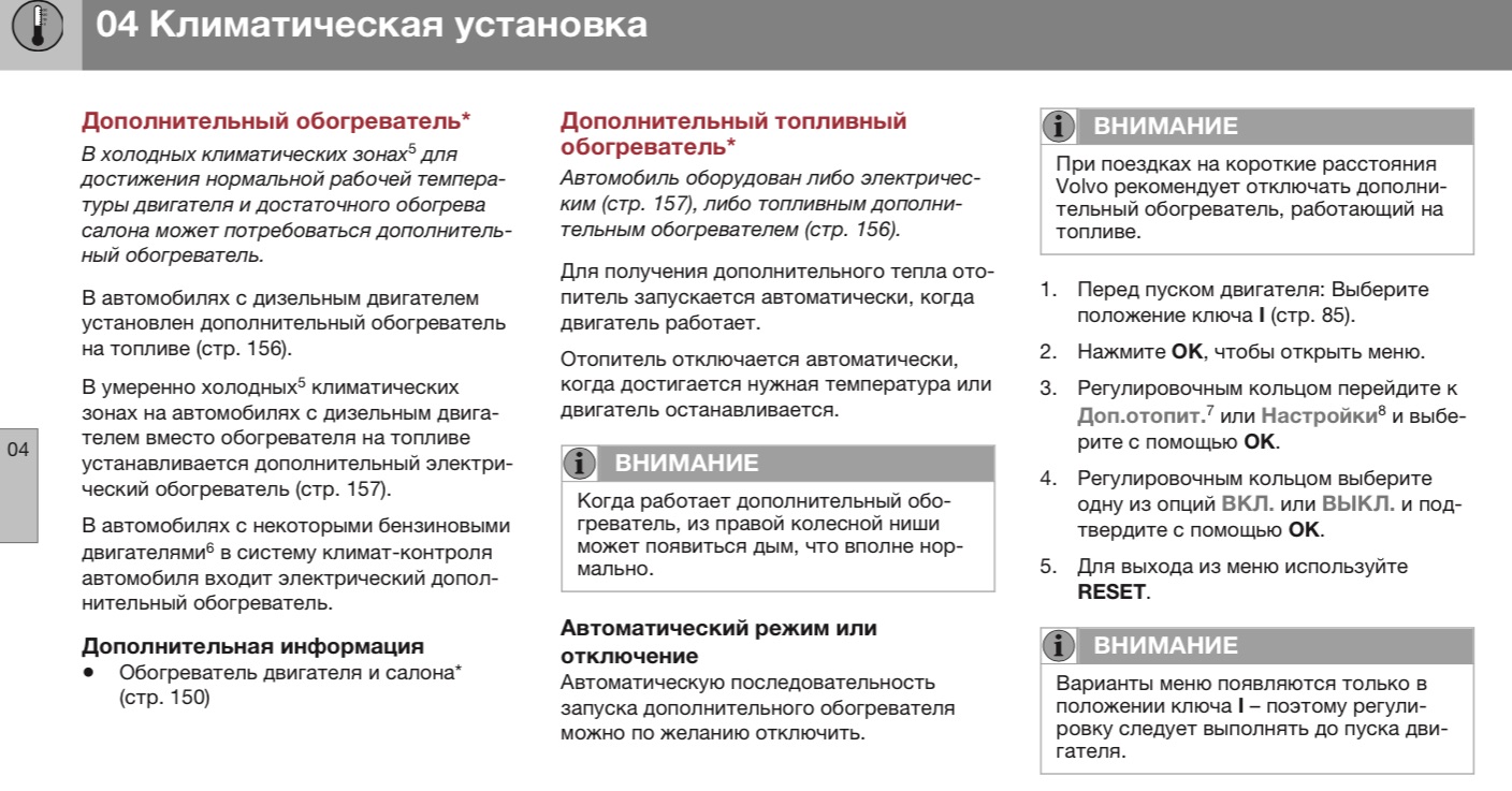

· #56 Опубликовано 12 января, 2015 Если Вы про хс60, то вебаста может работать только в случае, если включена функция дополнительного обогрева двигателя во время движенияЭто где и как включается? Поделиться сообщением Ссылка на сообщение Поделиться на другие сайты
· #57 Опубликовано 12 января, 2015 Это где и как включается?в меню выбирается (на фото справа колонка с описанием действий, стр 156 мануала). Включаю эту функцию, если холоднее минус 15. Поделиться сообщением Ссылка на сообщение Поделиться на другие сайты
