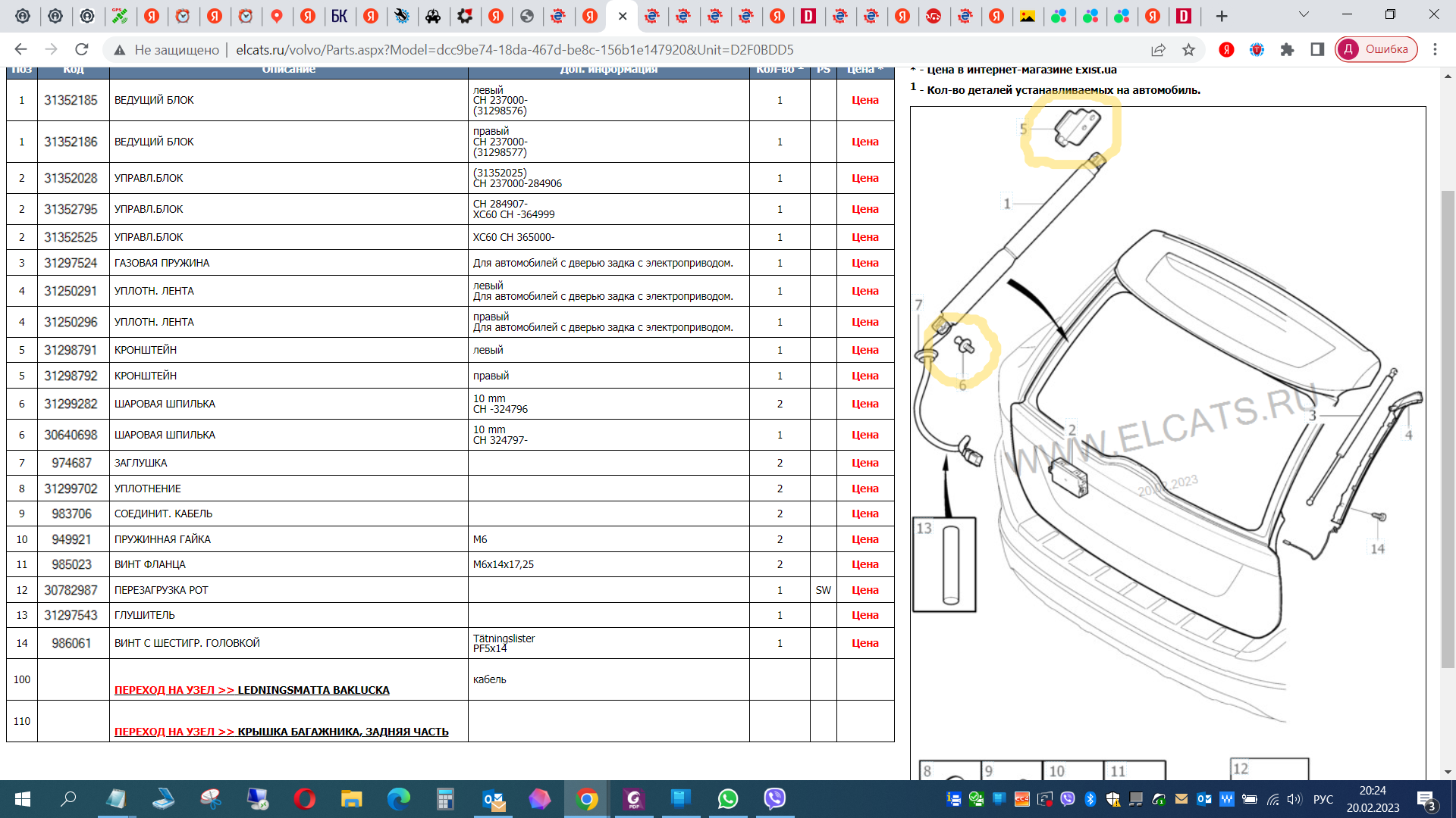

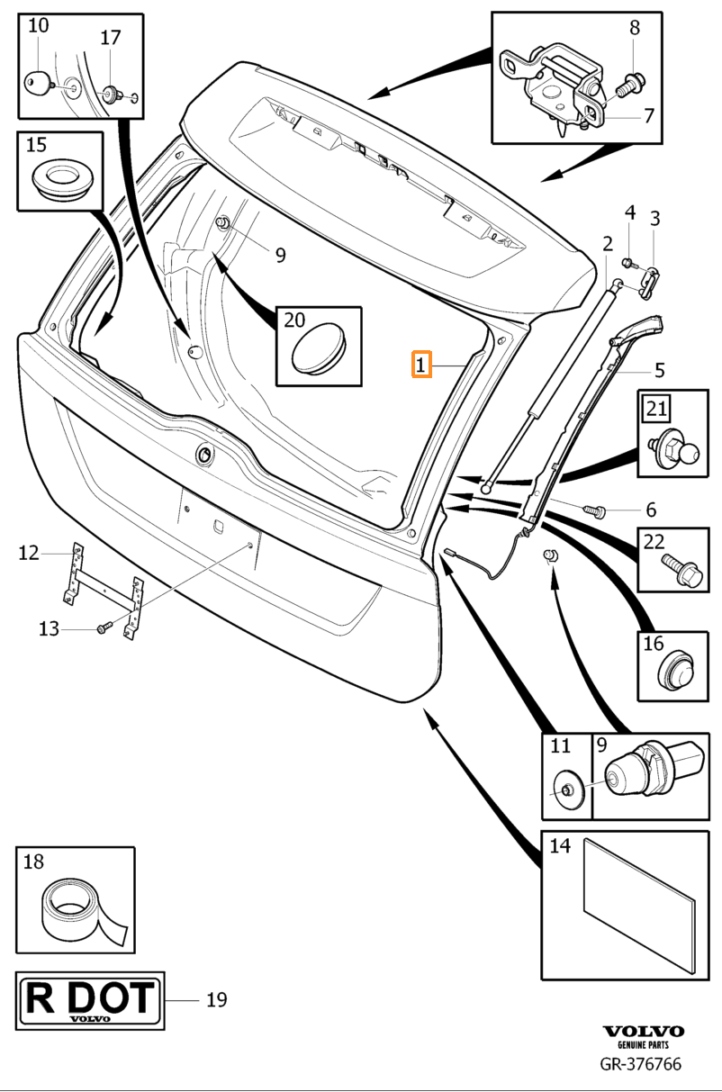

Добрый день) Появилась проблема с электоупорами (машина 15 года).Уточните пожалуйста(хочу поменять на простые газовые) -какие подойдут без всяких доделок-переделок?) Сила и высота открывания особобого значения не имеет.Я так понял  главное это размер шарнира)Спасибо!
Ау! Кто-нибудь)))
  В 1/26/2023 в 08:09, Равиль сказал:
Ау! Кто-нибудь)
Изменено пользователем fantomas
номер 2 на картинке - газовый упор 31335392 или 31365719
номер 21 на картинке - шаровая шпилька 31299283
Номер 3 на картинке - кронштейн, левый 30763836
                                       кронштейн, правый 30763837
добавлено через 0 минут
в VIDA указаны два номера газовой пружины
в чем разница, не могу подсказать

Всем доброе утро! Как-бы СРОЧНЫЙ вопрос по теме. Меняю электрические упоры на газовые.Все закупил. Снял обшивку багажника.ОТкрутил и снял один упор.И теперь не пойму как закрепить нижний шарнир (который непосредственно на пятой двери) На картинке выше номер 21.Там нет доступа ,чтобы навернуть гайку.Какая-то цельная пластиковая защита во всю дверь.Большое спасибо!!
