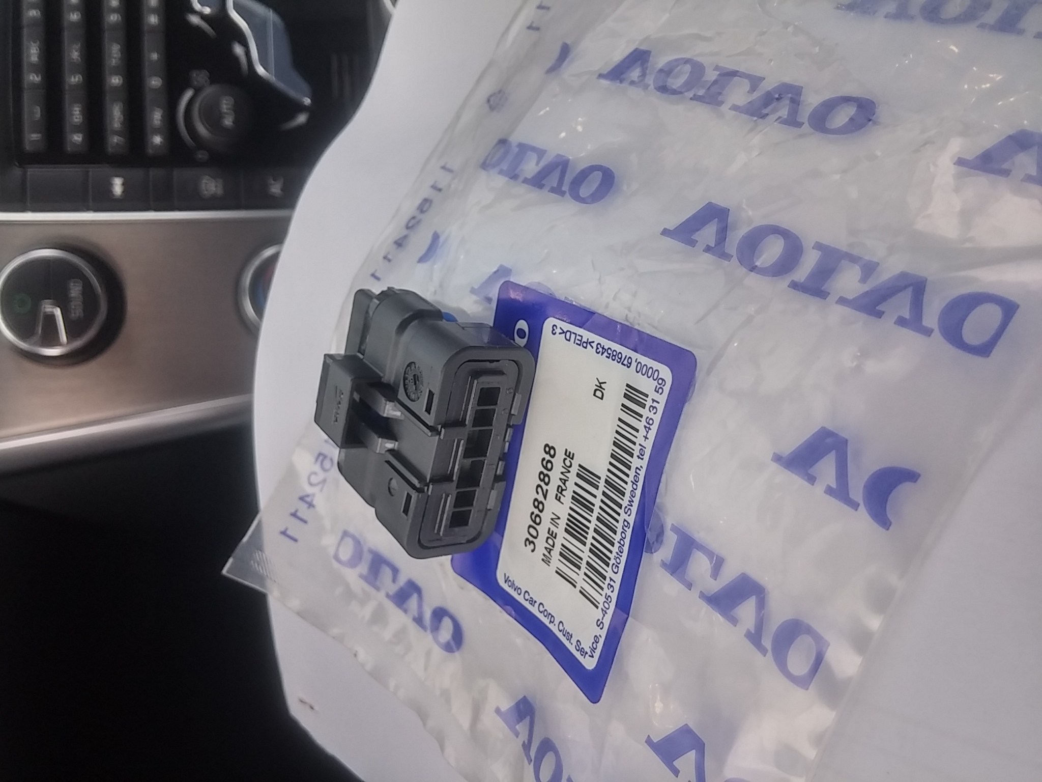

вот этот зверь...
Андрей, 14500 съэкономленнго семейного бюджета...огромное спасибо
Роман052, если подошло и гарантию дают - то хорошо. Там ещё должно быть отдельными запчастями вставки в пины (железячки короче), но я чё-т не нашел с ходу... я в них вечно как свинья в апельсинах. Типа таких:
Корпус разъёма может быть хоть подгоревший, а сами "пины" надо хорошие, иначе толку не будет! Всё вновь придёт в негодность и достаточно быстро. Еще при сборке не помешает спец смазкой для контактов обработатть, дольше прослужит!
Было дело у меня отваливались провода на другом авто с арматуры бензонасоса снаружи, где этот разъём стоит, ну и намучился я ночью зимой... уже люк почти начал там рубить над баком, а холодно и ночь, машин то нету, и до дома было 5 км. Так что делать надо в той локализации очень хорошо и надёжно!
коды
30656735
30728365
30728382
30728384
30728385
Это все для Type C.
По идее они в этой фишке и сидят, что выше.
Только где бы их взять поскорей?

Что-то кодов много :)
Либо по ОД вызванивать либо к Саше Кутузову обратиться, может у него есть "быстрее".
Судя по фото фишки там должно быть 4 одного размера и два пина побольше. Я все никак в них не разберусь..
