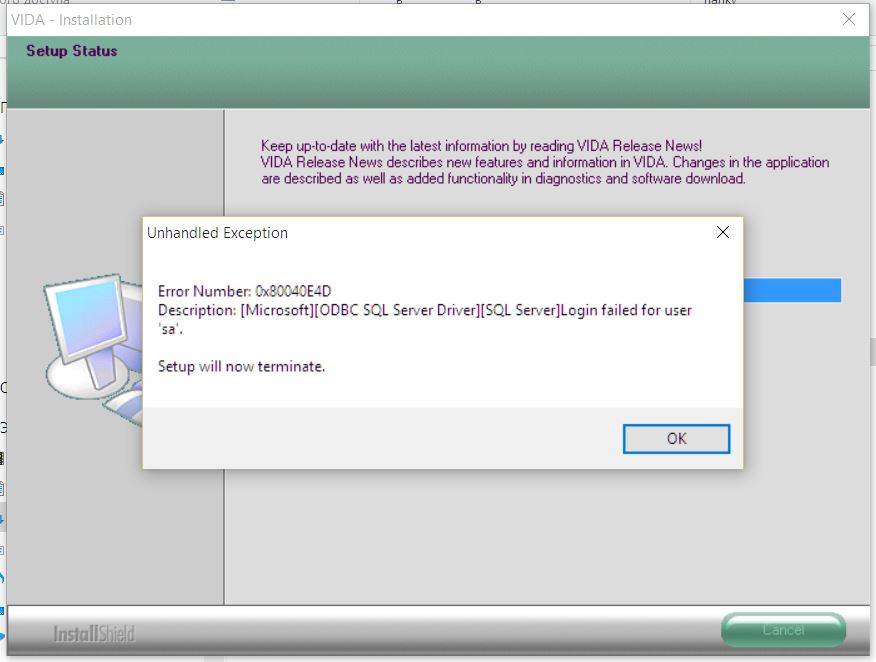

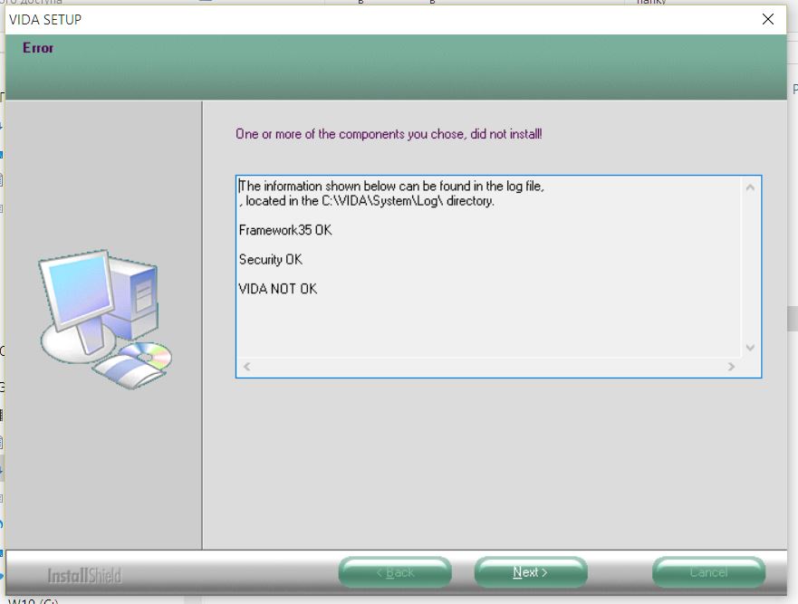

· #24 Опубликовано 13 августа, 2015 Да нет никаких проблем - было бы желание и... прямые руки... - голова, конечно, тоже нужна... http://clubvolvo.ru/showthread.php?t=96542&page=17&p=3283489&viewfull=1#post3283489http://clubvolvo.ru/showthread.php?t=96542&page=18&p=3290312&viewfull=1#post3290312http://www.drive2.ru/l/6601730/P.S. Большое спасибо ААТ (кстати, он и наш софорумник) за то, что делится своими находками и знаниями.Ставил VIDA в виртуальной "семерке", просто на "семерке" на отдельном разделе диска, работало и там и там. Попробовал установить как указано в ссылках выше, в девственно чистой "десятке" через установку VIDA 2012. Не устанавливается, скрин ниже. Поделиться сообщением Ссылка на сообщение Поделиться на другие сайты
· #25 Опубликовано 13 августа, 2015 seligor, попробуйте напрямую обратиться к ААТ (или здесь, или на Клаб-Вольво), может там ещё какие нюансы есть по установке на чистую ОС.Я, кстати, вчера решил обновить ноут (старенький с Win7x64Макс.) на 10-ку (Мелкософт определил, что комп подходит по железу + написал, что несовместимых программ - 0).Так вот прикол в том, что половина железа (вроде дисковода, WiFi. и т.д.) вообще не запустились после установки 10-ки (несовместимость драйверов и куча ошибок). Но при этом VIDA на 10-ке запустилась, правда пришлось освободить порт 80 - поначалу выдавала ошибку. В общем помыкался я пару часов на 10-ке и откатил обратно на 7-ку, кроме железа и половина моих программ криво встали (для таких экспериментов нужен ноут посвежей). К сожалению, не догадался сделать скрины - уже поздно было и голова не соображала .Так к чему я веду. Можно попробовать установить, поначалу, на комп чистую 7-ку, - потом установить VIDA (у меня 14D стояла), а потом уже на этот "бутерброд" накатить 10-ку. Имхо, должно прокатить. Если будут потом какие-нибудь моменты, то решать их в рабочем порядке, так проще будет. "После 50-ти жизнь только начинается" - подумал я, и... плеснул себе ещё 50-т... Поделиться сообщением Ссылка на сообщение Поделиться на другие сайты
· #26 Опубликовано 14 августа, 2015 seligor, попробуйте напрямую обратиться к ААТ (или здесь, или на Клаб-Вольво), может там ещё какие нюансы есть по установке на чистую ОС.Я, кстати, вчера решил обновить ноут (старенький с Win7x64Макс.) на 10-ку (Мелкософт определил, что комп подходит по железу + написал, что несовместимых программ - 0).Так вот прикол в том, что половина железа (вроде дисковода, WiFi. и т.д.) вообще не запустились после установки 10-ки (несовместимость драйверов и куча ошибок). Но при этом VIDA на 10-ке запустилась, правда пришлось освободить порт 80 - поначалу выдавала ошибку. В общем помыкался я пару часов на 10-ке и откатил обратно на 7-ку, кроме железа и половина моих программ криво встали (для таких экспериментов нужен ноут посвежей). К сожалению, не догадался сделать скрины - уже поздно было и голова не соображала .Так к чему я веду. Можно попробовать установить, поначалу, на комп чистую 7-ку, - потом установить VIDA (у меня 14D стояла), а потом уже на этот "бутерброд" накатить 10-ку. Имхо, должно прокатить. Если будут потом какие-нибудь моменты, то решать их в рабочем порядке, так проще будет.У меня все с точность до наоборот. Ноут у меня был новый с предустановленной Восьмеркой. Еще в прошлом году долго и безуспешно бился с установкой на него VIDA. Потом форматнул диск и поставил на него Семерку, часть устройств в нем отказалась работать. Пришлось еще раз форматировать диск и ставить две ОСи, для работы с VIDA и для всего остального, в том числе для работы в сети. Не смогу я из под Семерки провести обновление из-за отсутствия выхода в сеть. Поделиться сообщением Ссылка на сообщение Поделиться на другие сайты
