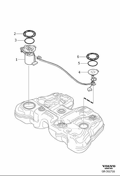

ХС 60 2010 года, полетел топливный фильтр и насос, потому как было не качественное топливо......сейчас звонят из сервиса со следующей фразой"мы сняли ваш топливный бак, в нем металлическая стружка, которая попала туда из другого насоса, потому как был забит топливный фильтр.......вам нужно менять второй насос"
Мужчины, объясните как такое возможно?
Юлия-86, да, у нас два насоса в баке.
Вы про свою или другую хс60?
По стружке не скажу, не знаю к сожалению.
Откуда в баке два насоса? :confused:
У девушки бензин - 3.2 - судя по профилю. В баке, и на бензине, и на дизеле - по одному насосу. Есть ещё отдельный на Вебасто, но он снаружи бака стоит.

По стружке больше на развод похоже - не мог насос в хлам сработаться (так, что из него стружка посыпалась) - сгорел бы и всё, если б , допустим, заклинило. Пусть покажут что за стружку они (сервис) нашли в баке, и второй насос пусть, заодно, тоже покажут... :rolleyes:
