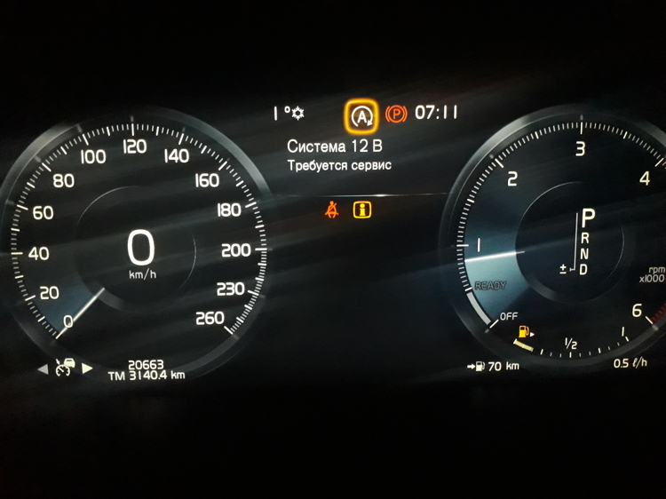

Всем добрый день. Сегодня с утра при запуске машины появились вот такие надписи. Кто-нибудь сталкивался с подобным?
@Olsen
стартстоп поддерживает доп аккумулятор. Возможно недостаточно заряда
@IvanT, Для начала проверьте состояние клемм на вспомогательной АКБ и напряжение на ней, ее зарядом управляет СЕМ,
не исключены также плохие контакты в силовых цепях реле подключения вспомогательной АКБ
2 часа назад, ASB9 сказал:
@Olsen
Именно так мне ответил ОД. У меня тоже редко возникает эта коллизия. Утром загорелась. Вечером еду домой - уже нет.  Сначала расстроился - думал кривой софт. Сейчас по прошествии времени убеждаюсь - разряд батареи. Система честно сигнализирует об этом. Лечиться ездой и зарядкой) Вообще не смертельно)
