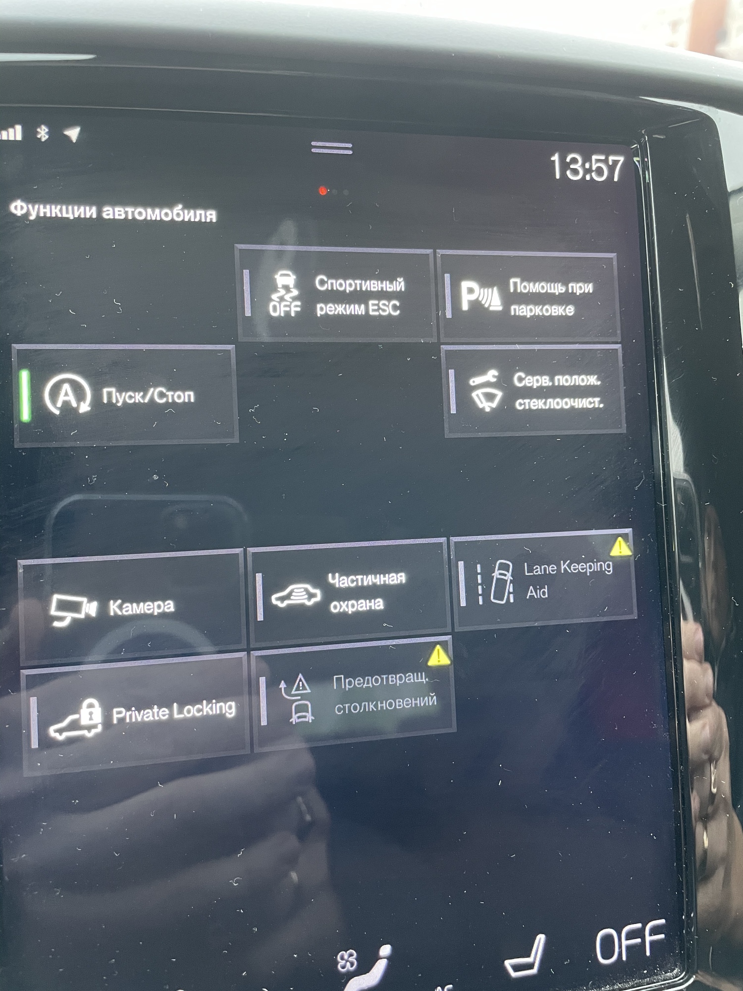

Аналогично. Хс60 20год. Поменял стекло по каско на санкционное. KLM вроде.
начала моросить CS. Проявляется так. Поехал из салона все было ок до первого наезда на полосу когда руль корректирует траектории и сразу загорелись восклицательный знаки. Далее после того как проехал примерно 100 км. CS сама начала работать. На следующей день опять цепанул полосу руль  немного кореектировал как обычно и опять желтые восклицательный знак
добавлено через 0 минут
Фото
