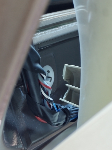

· #39 Опубликовано 16 мая, 2022 (изменено) @Alexey, поглядите косу проводов, которая в дверь идет. Еще для диагностики можно поменять приводы местами и поглядеть, ушла трабла или нет Изменено 16 мая, 2022 пользователем jon 1 пользователю понравился пост Поделиться сообщением Ссылка на сообщение Поделиться на другие сайты
