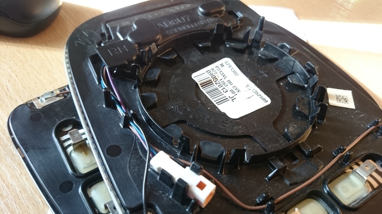

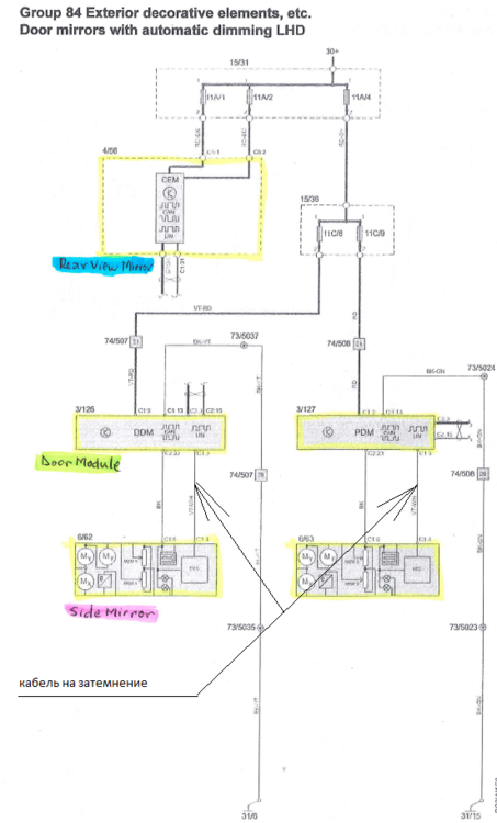

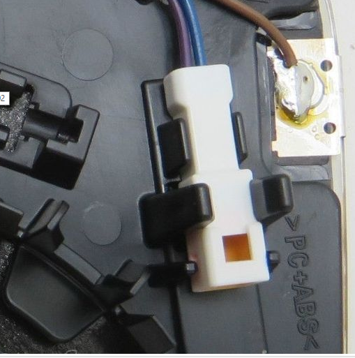

Помогите идентифицировать сокет на затемнение наружных зеркал. И где можно купить?
Получил зеркальные элементы с автозатемнением б/у. Прежде чем ставить (целая история двери разбирать, провода от модуля к стекляшке протягивать), хочу проверить "на коленке". Подогрев, проверил, с этим проблем нет. Подскажите, кто знает какое напряжение приходит на разъем 12В или 0.9В. Читал, что электролит, тот что тонирует зеркало, работает на напряжение до 1В не более, напряжение выше может "поджарить" и зеркало останется пятнами навсегда. На зеркале имеется плата (под пластиковой крышкой с надписью VOLVO) которая управляет затемнением. Возможно к ней подходит 12В, а она преобразует в 0.9В? Кто нибудь точно знает?

Только надо смотреть даже не схемы, а VIDA в разделе электрики по блокам DDM,PBM
8 минут назад, AndreyS сказал:
Вот этого я от Вас и ждал... :hyper:
Итак на разъеме С1:3 блока DDM "Напряжение питания модуля левой камеры (LCM)/модуля правой камеры (RCM)/наружных зеркал заднего вида с автоматической защитой от ослепления.":
Неактивен U = 0 В
Активен U = Uакк.
Получается, что надо подавать 12 вольт
Изменено пользователем jon
Из VIDA 831: Signal description, driver's door module / passenger door module (DDM/PDM)
C1:3 - Power supply Left Camera Module (LCM) / Right Camera Module (RCM) / rear-view mirrors with automatic anti-dazzle - U = Ubat
(Both DDM and PDM.BLIS is optional equipment.Rear-view mirrors with automatic anti-dazzle, only available on certain vehicle versions.)
Ubat = Battery voltage in volts (V)

Там же два провода? Хде второй? :o
1 час назад, AndreyS сказал:
Хде второй? :o
Второй это корпус
