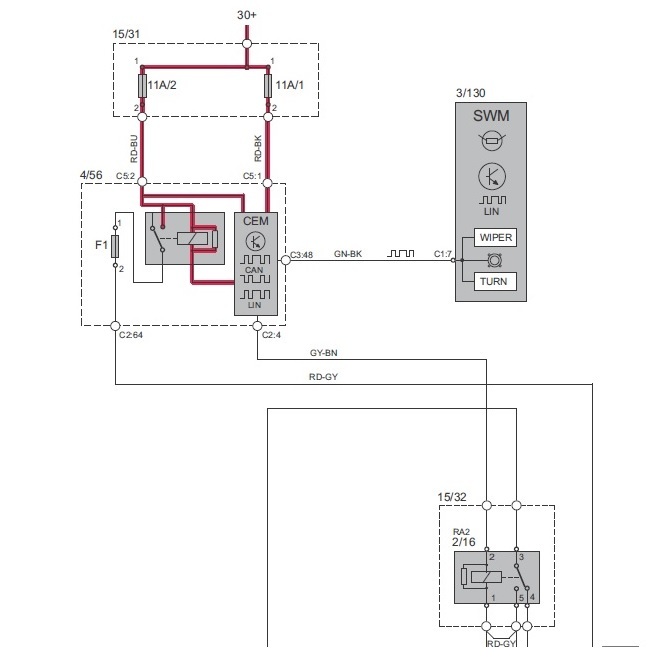

Проверил, на предохранителях 12В не пропадает в течении 4-х минут после закрытия машины.
Но, изучая схему нашёл кое-что интересное: "+" на рэле моторчика заднего дворника (рэле стоит в блоке предохранителей) приходит с CEM и есть шанс, что этот "+" рвётся либо по зажиганию, либо  задержкой.
На днях проверю гипотезу....
Изменено пользователем Andrey78
Проверил. Может кому пригодится - "+" на этом проводе пропадает через 3 минуты после постановки на охрану.
