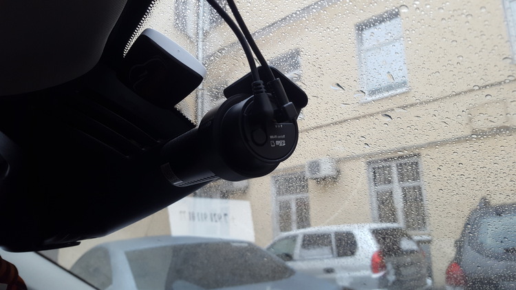

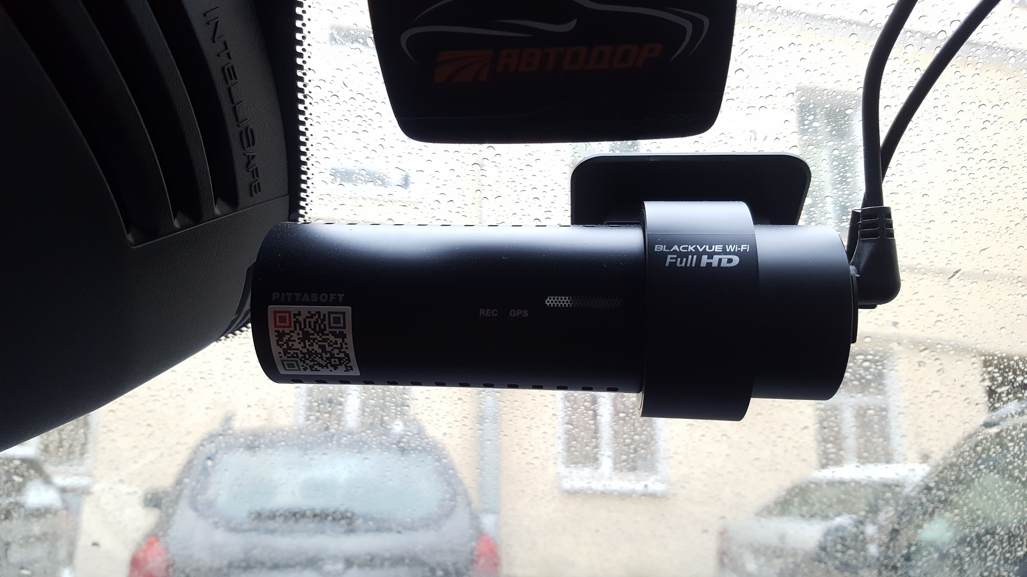

У меня на дилере установили Blackvue DR650GV-2сн. Пол года полёт нормальный. Глюков от стем не замечал.

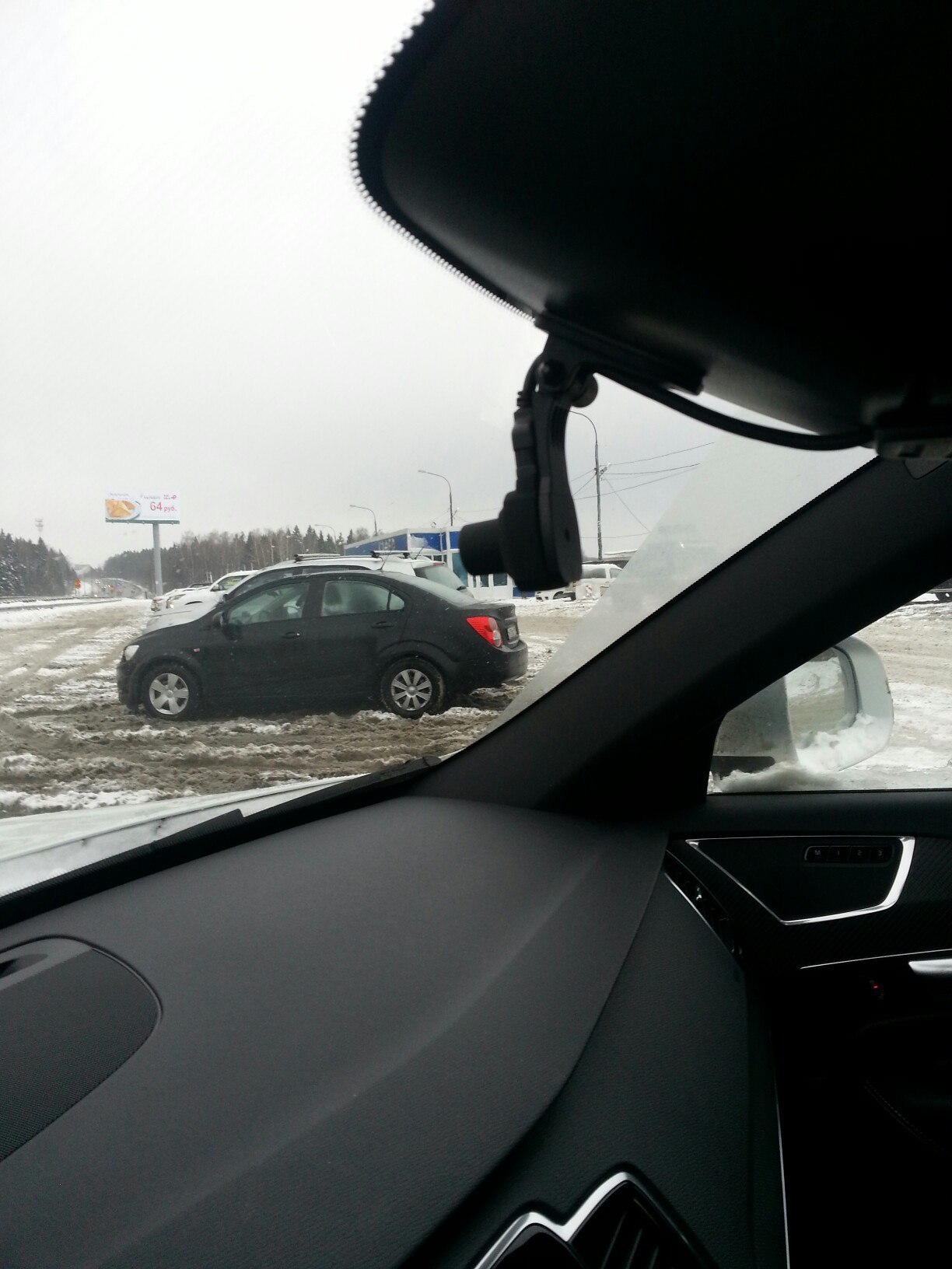

В качестве "поделиться опытом", мое фото установки регистратора. Модель QStar RS9. Под зеркалом камера, блок - на полке в "бардачке", GPS приемник - под обшивкой правой передней стоки.
@-=ASF=-, этот регистратор гарантированно не мешает работе систем безопасности Вольво.
У него камера без преобразователей с питанием 5 вольт.
Изображение в цифре идет напрямую в блок и там конвертируется.
Аналогичная ситуация с регистратором Axiom 1100.
Любые другие, особенно моноблочные регистраторы с GPS и Wi-Fi необходимо тестировать.

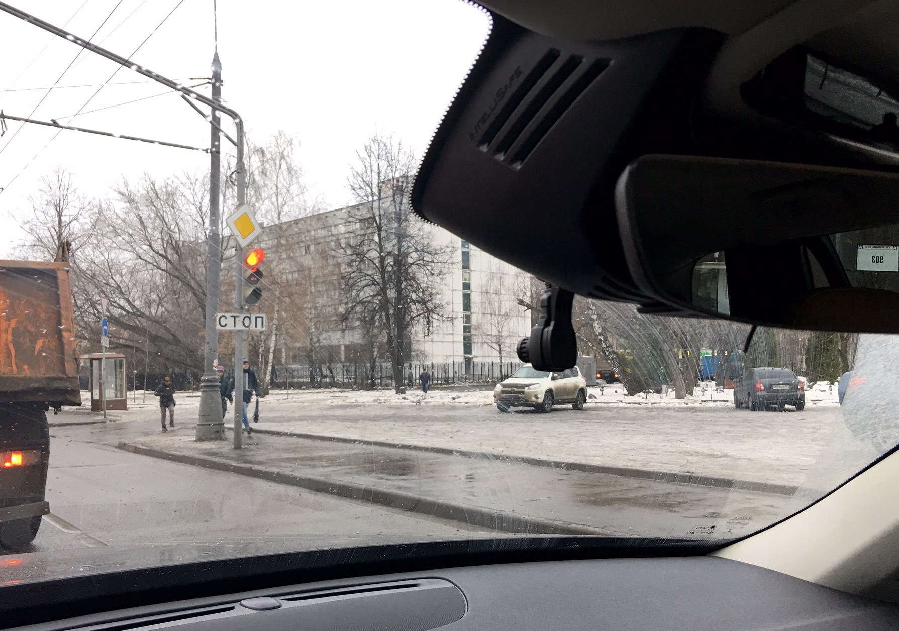

Установил и езжу почти месяц с как-будто встроенным регистратором, который в начале этой темы. Глюков нет, регистратор вообще не заметен (зачем и приобретался). Купил в инете за 9000р. Установка у дилера 5000р.
Качествл съёмки пока правда не проверял. Соединение с айфоном по вайфаю работает отлично. Благо, они в декабре обновили аппликацию и она работает даже с последним ios на 7м айфоне.
