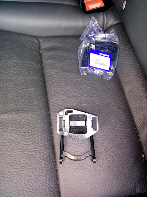

Потерялась левая (39854976) крышка .
Купил другую.
1.Как теперь поставить ее, какие манипуляции сделать чтобы форсунку зафиксировать в выдвинутом положении?
2.И еще вопрос, Я не очень понял как ее крепить. На крышке есть петля с отверстием, а на форсунке я никаких пазов для нее не вижу.
Спасибо!

@Turb, там жt вроде всё очевидно.
На самой форсунке есть два пенька, на которые одевается крышка.
Выделил красными кружками
Форсунку можно вытянуть рукой.

В 1/16/2017в13:14, jon сказал:
Как видно на первом фото, пенечки расположены вертикально, а пазы на крышке (на втором фото) - горизонтально. Повернуть этот верх форсунки у меня не получилось (впрочем как и вытянуть всю форсунку наружу). Подловил и сфоткал левую форсунку с крышкой. Там все совпадает. Вот фото:
Изменено пользователем Turb
Ого :blink:
Явное несоответствие.
Может крышка не та?
Изменено пользователем jon
@Turb, Значит у Вас одна форсунка в другом исполнении . И она не родная .уже менялась .

Скорее всего форсунка
1 минуту назад, adh сказал:
Теперь понятно, почему крышка потерялась.....
18 минуту назад, adh сказал:
Сюрприз сюрприз!
Только что, jon сказал:
Вам не кажется , что окно под форсунку очень не аккуратно вырезано? Может бампер меняли от другой машины и сами вырезали
Только что, adh сказал:
Очень на самодел похоже, ага. :yes:

Боюсь что бампер у Вас не родной .Это не страшно , но осадок останется

кажется что вырезана не аккуратно да, а были такие комплектации – без фароомывателей?

Да. Если стоит просто галоген без ксенона
а проверьте ещё крышку на правая-левая...

Ясно теперь - все врут! Получается что предыдущая хозяйка утаила аварию и салон Musa Motors (который продавал мне машину) тоже!
18 минуту назад, BackFi сказал:
проверил - она точно левая
