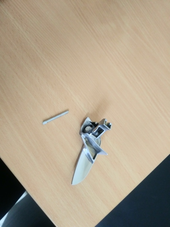

· #23 Опубликовано 22 августа, 2019 @korso, это она? Поделиться сообщением Ссылка на сообщение Поделиться на другие сайты
· #24 Опубликовано 22 августа, 2019 (изменено) 1 минуту назад, eggor сказал: @korso, это она? Да,она. Эта пружина нам не подойдет к сожалению. Изменено 22 августа, 2019 пользователем korso Поделиться сообщением Ссылка на сообщение Поделиться на другие сайты

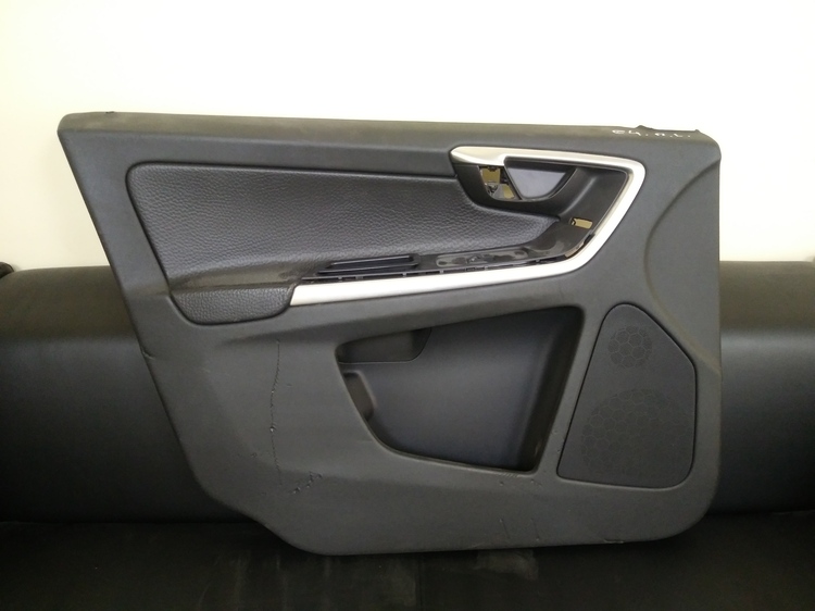

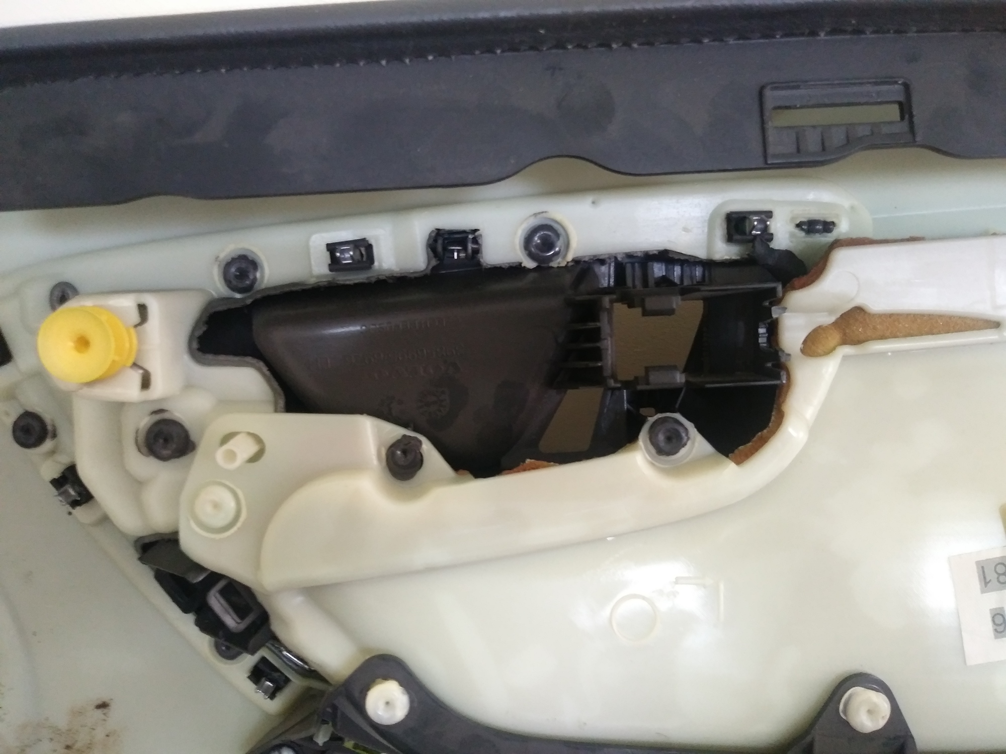

· #36 Опубликовано 26 июня, 2020 (изменено) По моей просьбе знакомый привез вчера с разборки панель двери. От праворульной машины.) цена вопроса 2,5 т.р. ручка в сборе припаяна к обшивке. Типа одноразовая конструкция. Был вариант ручку высверлить, потом крепить саморезами. Вариант сложный и сомнительный. Решил добраться собственно до металлической ручки с пружинкой. Получилось. Собственно как снимать ручку описано. Выполнил только первую часть. Снял молдинг ( можно только отодвинуть сверху) и вытащил панель стеклоподьемника. Дальше узкой отверткой подталкиваем шток вверх. Как появился конец, вынимаем пассатижами. Все. Металлическая ручка с пружинкой в руках. Способ полезен даже тем, кто купит новую ручку в сборе. Нужно просто переставить металлическую ручку. Завтра отвезу ручку на север, буду менять на месте. Кстати кому нужна панель двери без ручки, задарю.) Изменено 26 июня, 2020 пользователем motor53 Поделиться сообщением Ссылка на сообщение Поделиться на другие сайты

· #39 Опубликовано 26 июня, 2020 @Kirillspb, В наличии есть только та, что на фото. Она довольно покацанная. Поделиться сообщением Ссылка на сообщение Поделиться на другие сайты
