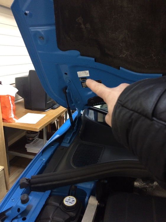

Купил авто бу. Как узнать есть ли у меня автономный отопитель.
4 минуты назад, Аркадьевич сказал:
Открываете капот и слева ближе к стеклу ищите наклейку с надписью Webasto
А у меня вебаста стоит с завода, а шильдика нет?
