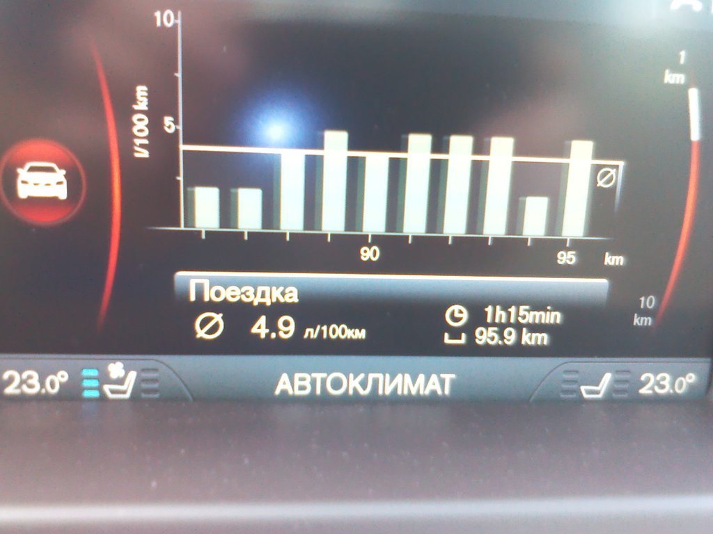

  В 3/13/2017 в 13:19, gus_dim сказал:
в графике каком?
С интернета фото:big_71644_55150_add_1.thumb.jpeg.d27bfc6
ИМХО, Это время поездки, за которое считался расход топлива, но никак не моточасы
  В 3/13/2017 в 13:28, gus_dim сказал:
Считается и время поездки и парковка с заведенным двигателем. Проверить легко - постоять пару минут с работающим двигателем :yes:

  В 3/13/2017 в 13:21, tiggy сказал:
Вы что ее толкали?Как такой расход получить!
  В 3/13/2017 в 13:43, шпарка сказал:
Это с интернета. хс70 d5, круиз 80км/ч. Вполне реально без остановок.
