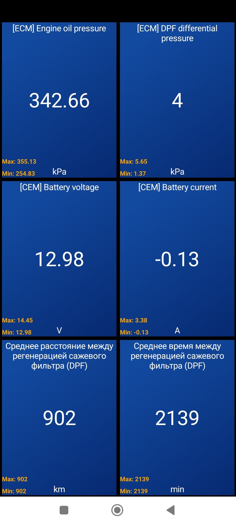

в конце ноября 24 поставил новый аккумулятор. Месяц все было ок (наблюдал напряжение на аккумуляторе через дистанционное приложение запуска вебасто - всегда на заведенном авто было в районе 14,8 - как и несколько лет до этого на старом аккмумляторе). В начале января заметил, что напряжение при заведенном авто 13.3! Стал тщательней набюдать - от раза к разу, то 13.3, то 14.8. А неделю назад вообще стало опускаться ниже 13, опять-таки на заведенном авто. Поехал в сервис, Приговорили генератор (измерив 13.3 на нем), отвезли в контору по ремонту ген, позвонили обрадовали -  починили генератор, забирайте. Приезжаю, вставляю в прикуриватель usb-адаптер с цифровым вольтметром и вижу как напряжение с 14.8 падает до 13.3. Разводят руками. Договорились, что найдут мне другой восстановленный генератор. На следующий день (сегодня) звонят - поставили другой гененратор, протестировали длительно - все хорошо, больше 14В. Приезжаю, завожу мотор - та же история напряжение с 14,8 В падает до 13,3 в течение минуты после запуска. Увеличение потребления (включили обогревы всякие) никак не влияет далее на напряжение, как и подгазовка в паркинге до 4тыс оборотов. Опять разводят руками - говорят, было несколько минут стабильно 14 В. Причем заявляют, что также проверили провода, клеммы исам аккумулятор новый - все ок. Что может быть? Стал изучать вопрос и наткнулся на датчик контроля аккумулятора. Не может ли он сбоить? Например давать ложну.ю температуру, что заставит генератор давать минимальное напряжение или же вообще ложно сообщать системе, что аккумулятор на 100% заряжен и отключать генератор? Если не он, то куда еще копать? ну не центральный же электронный модуль (СЕМ) или модуль управления двигателем (ЕСМ)? Заранее спасибо неравнодушным!

точнее при ложном срабатывании датчика акб на полный заряд аккумулятора генератор не отключается, а дает минимальное напряжение

Может это система рекуперации чудит. Которая держит батарею заряженной только на 80%, а при торможении и принудительном ХХ дозаряжает
16 часов назад, Виктор_М сказал:
Попробуйте отключить этот датчик разомкнуть и понаблюдать
