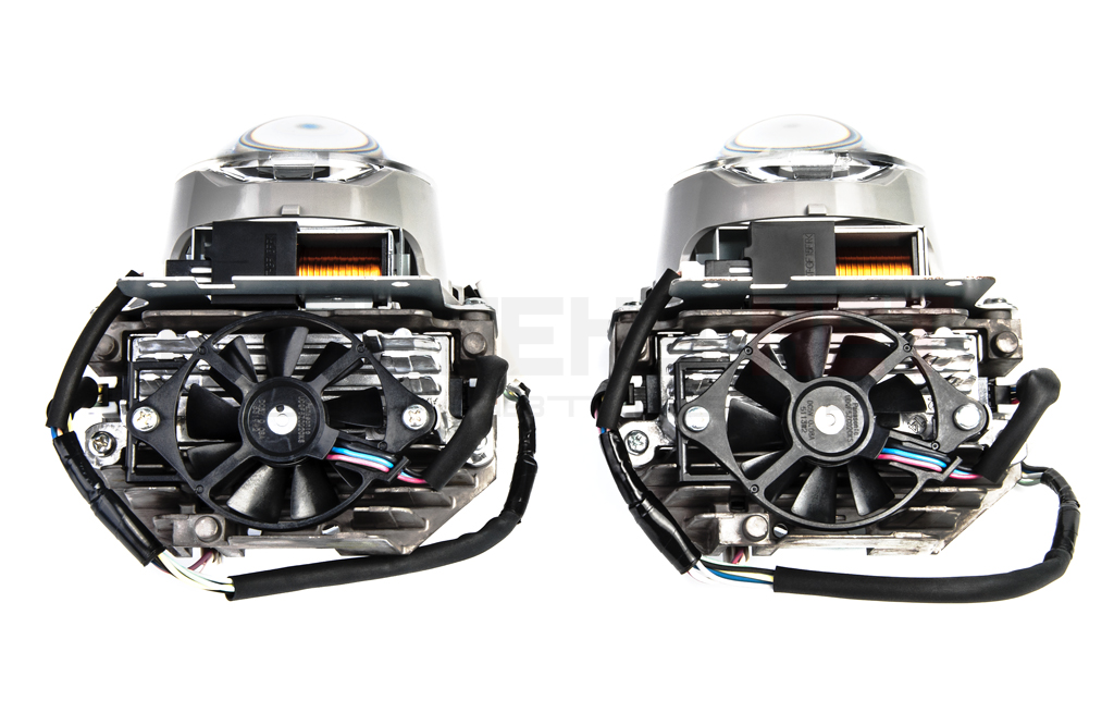

я тут погрузился в тему. Нормальный колхоз BI-LED линзованых блоков от KOITO выглядит так:
то есть без радиатора с вентилятором никак не обеспечить безопасную температуру для диодных ламп

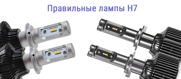

Впрочем, это говорит не о том, что св-диодные технологии плохие, а о том, что у нас в продажу привозят всякую каку, извините. Китайцы делают и очень приличные лампы- типа как на фото @gus_dim, но они и стоят соответствующе.
Ну судя по картинке Самсунги не выглядят как нормальные светодиодные лампы, :xc_ligthbulb:
