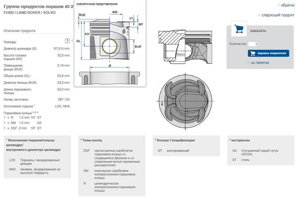

@Volvo Car M1, ремонтные поршни...
Хм...
оно?

@AndreyS, Ну может и так раз пишет человек....
