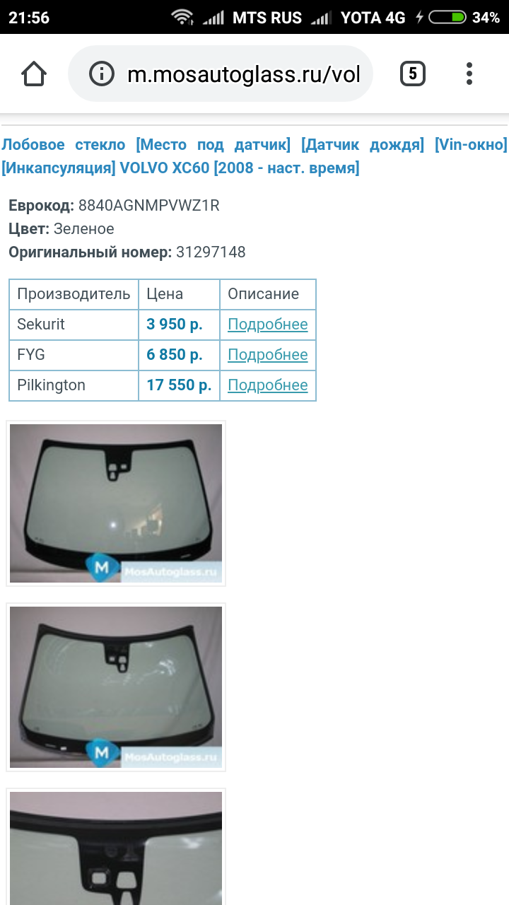

вот по опциям выбор. у меня СС ген2, ДД круглый.
1    31424514    1    ветровое стекло
Variant code: FW01 and FX01 and T703 and (6201 or T801)
вот мое стекло. Аналог по пилке 8840AGNMPVWZ6X
хотелось бы акустическое, но на 60-ку оно идет только вкупе с атермальным. и его номер 31395548 - ценник за ориг просто негуманный. Может кто-нить поможет Еврокод его подобрать?
упд. вроде нашел. но у нас не продается :(
8840ACDBLMPVW3Z и вот еще нашел, вроде тоже подходит! 8840ACDBLMPVW1Z

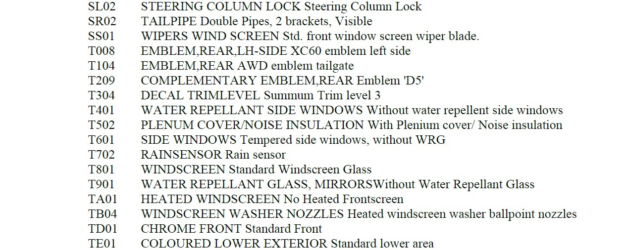

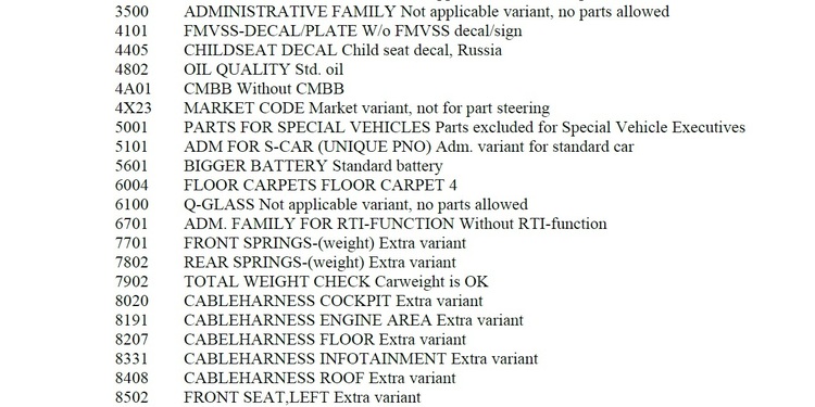

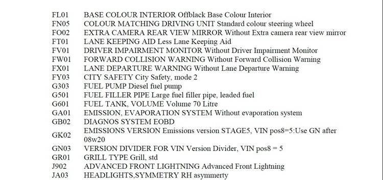

@paha_mch, коды смотреть в расшифровке по ВИН
запрашивать тут: https://volvocarm1.ru/service/vin-info/
добавлено через 0 минут
@XaMillion, запросите расшифровку - потом будем искать :)
полгода назад поставил БОР , полёт нормальный :whistle:
@Notzeal,
FW01 FORWARD COLLISION WARNING Without Forward Collision Warning
FX01 LANE DEPARTURE WARNING Without Lane Departure Warning
T702 RAINSENSOR Rain sensor
T801 WINDSCREEN Standard Windscreen Glass
Как связать эти коды с оригинальным стеклом?
Спойлер
1.thumb.jpg.bd1a3b12d192f7821a220c800b221de4.jpg4.thumb.jpg.8b79851d334bfe7ad933082be9de5ea6.jpg2.thumb.jpg.997cfe0bd5ead484935247b568ec2eda.jpg3.thumb.jpg.1f143340d6fefd70799d9aa216a7bab6.jpg
@paha_mch, т.к. 2011 год, то другая шелкография датчика дождя. Сейчас нарою похожую табличку.

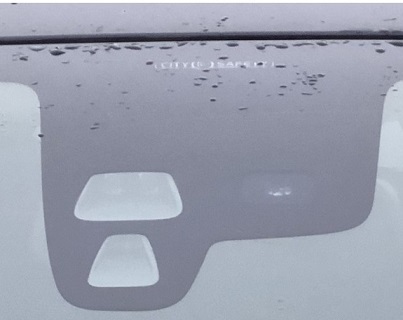

А мне какое надо? Вин YV1DZ8756C2319177
Вот так выглядит.
Вот нашел такие варианты, цены более чем приятные. Оно?
