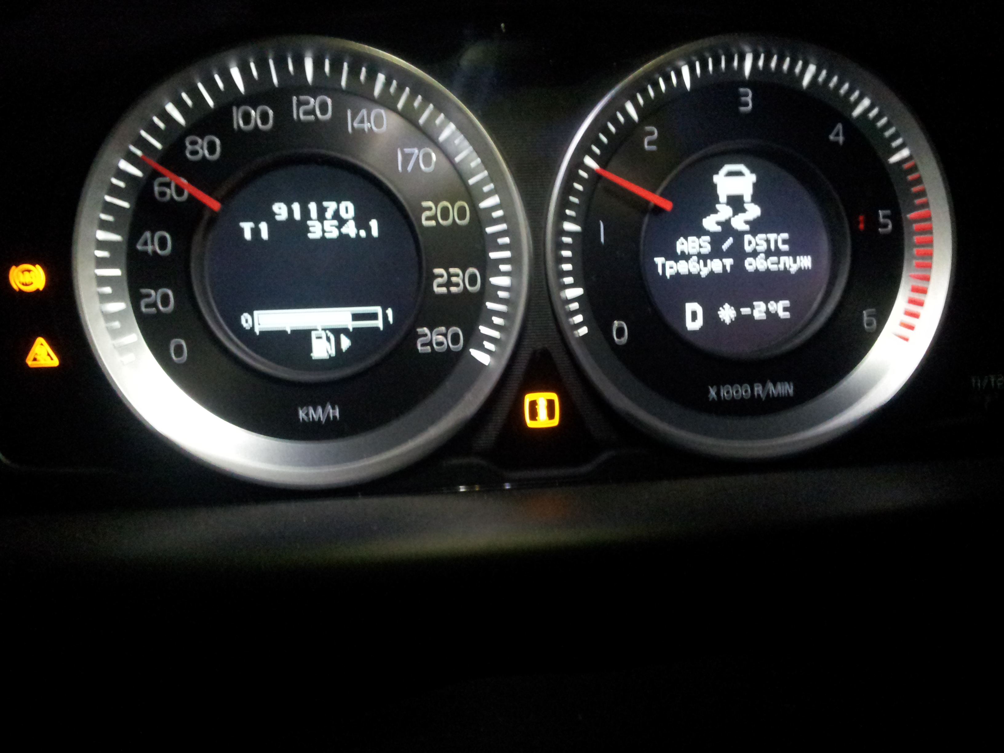

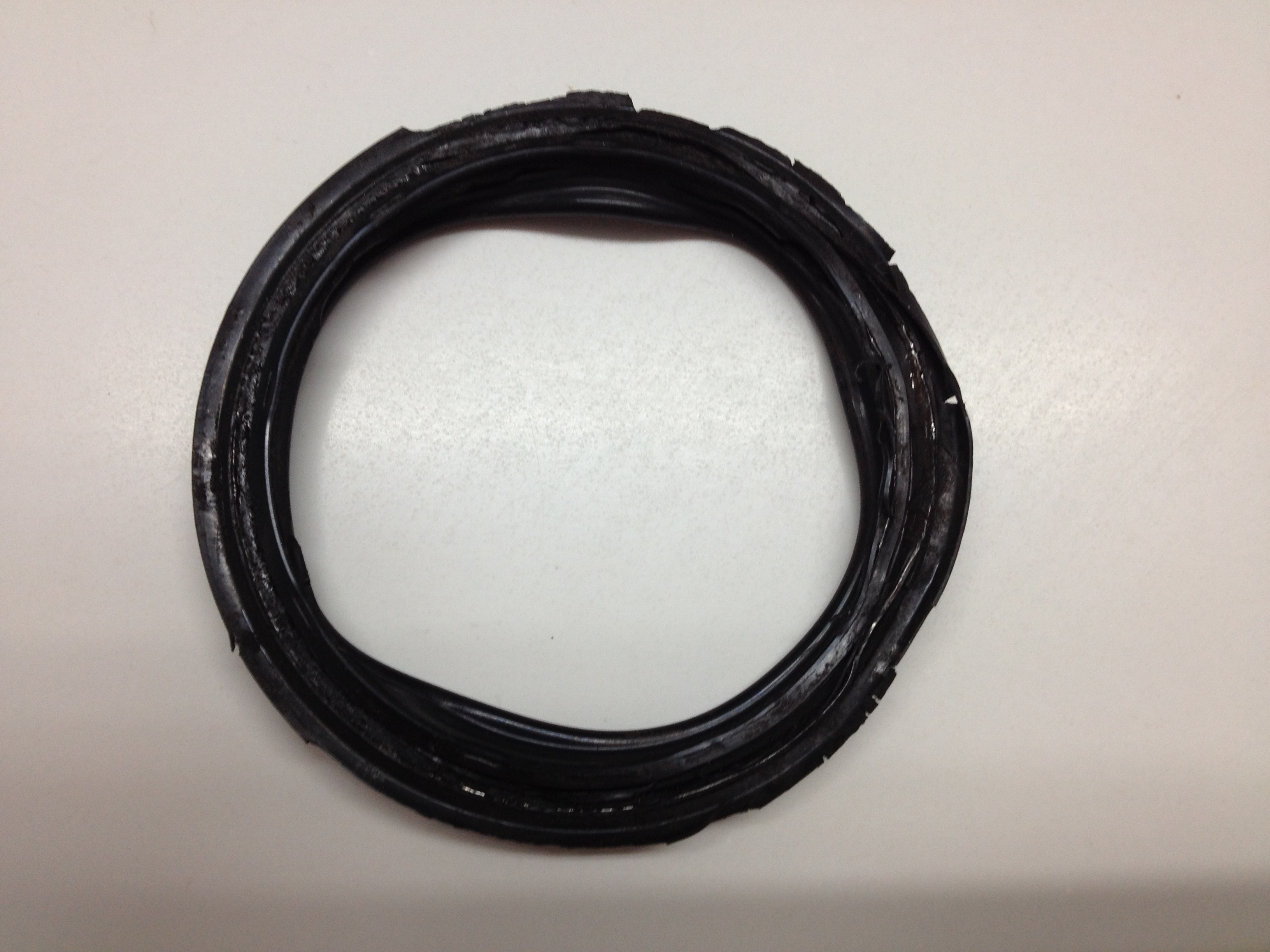

· #28 Опубликовано 26 декабря, 2013 Вот тебе раз...Еду по трассе, ночь и вдруг "ABS/DSTC требует обслуж", круиз отключился. До диллера 340 км, поехал со скоростью 60 км\ч, до дома 25 км осталось. Останавливаюсь глушу, думал пропадет ошибка, завожу и все машинка более 3 км/ч не едет, при этом тормозит правое переднее колесо и сильно греется тормозной диск (срабатывает система ABS). Полная засада, как назло сотовая связь там не ловит, ночь, зима, эвакуатор не вызвать. Пришлось снять передние колеса и отключить клемы датчика ABS, заизолировать и вуаля машинка поехала, ошибки горят но едет (еще прибавилась ошибка City Safeti). Кстати при первом трогании загорелась ошибка "тормозной системы-остановитесь" и отключился спидометр, остановился заглушил-завел и востановилось все кроме ABS и CITY, похоже система считывания скорости переключилась на задние датчики. Короче доехал до дома, ну очень поздно. Утром снял левый датчик и он оказался сточенный как будто напильником прошлись, причем в двух плоскостях. Снял ступицу, оказалось кольцо одеваемое на ступицу почему-то расслоилось, отошло и обточило датчик на 5-7 мм. Датчик и кольцо заказал, жду. Машине 2,7 лет, пробег 91т.км. Датчик прав. пер. - номер 30793929 Кольцо - номер 31329638 Может кому пригодиться, но ни кому не желаю такого... Две педали и четыре колеса ... Поделиться сообщением Ссылка на сообщение Поделиться на другие сайты
· #29 Опубликовано 26 декабря, 2013 Выкладываю фото: Две педали и четыре колеса ... Поделиться сообщением Ссылка на сообщение Поделиться на другие сайты
· #30 Опубликовано 26 декабря, 2013 А вот и кольцо: Две педали и четыре колеса ... Поделиться сообщением Ссылка на сообщение Поделиться на другие сайты

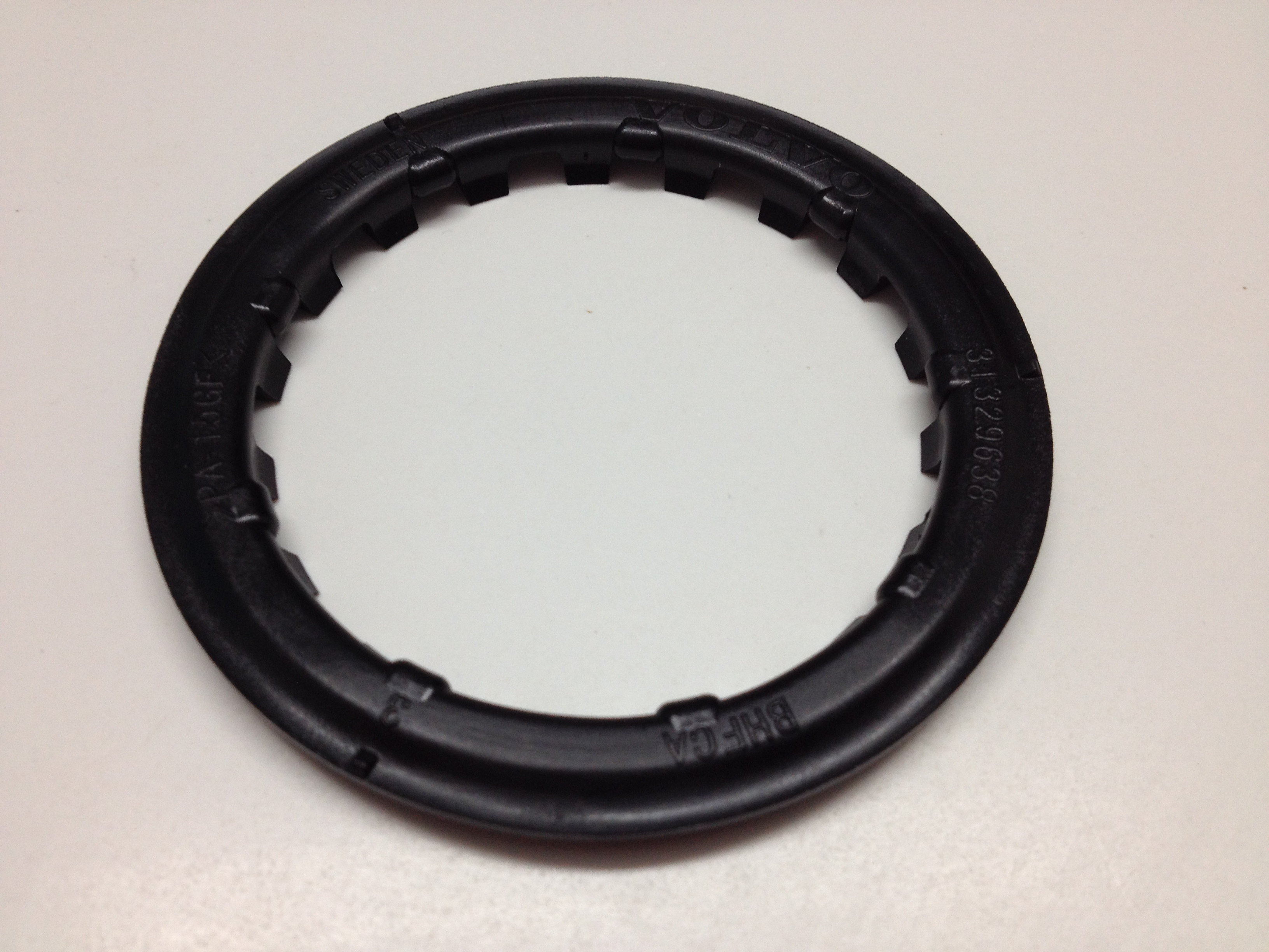

· #31 Опубликовано 25 февраля, 2014 Произошла аналогичная ситуация((Заказал датчик и кольцо (31329638)Уплотнительное кольцо выглядит так: Поделиться сообщением Ссылка на сообщение Поделиться на другие сайты

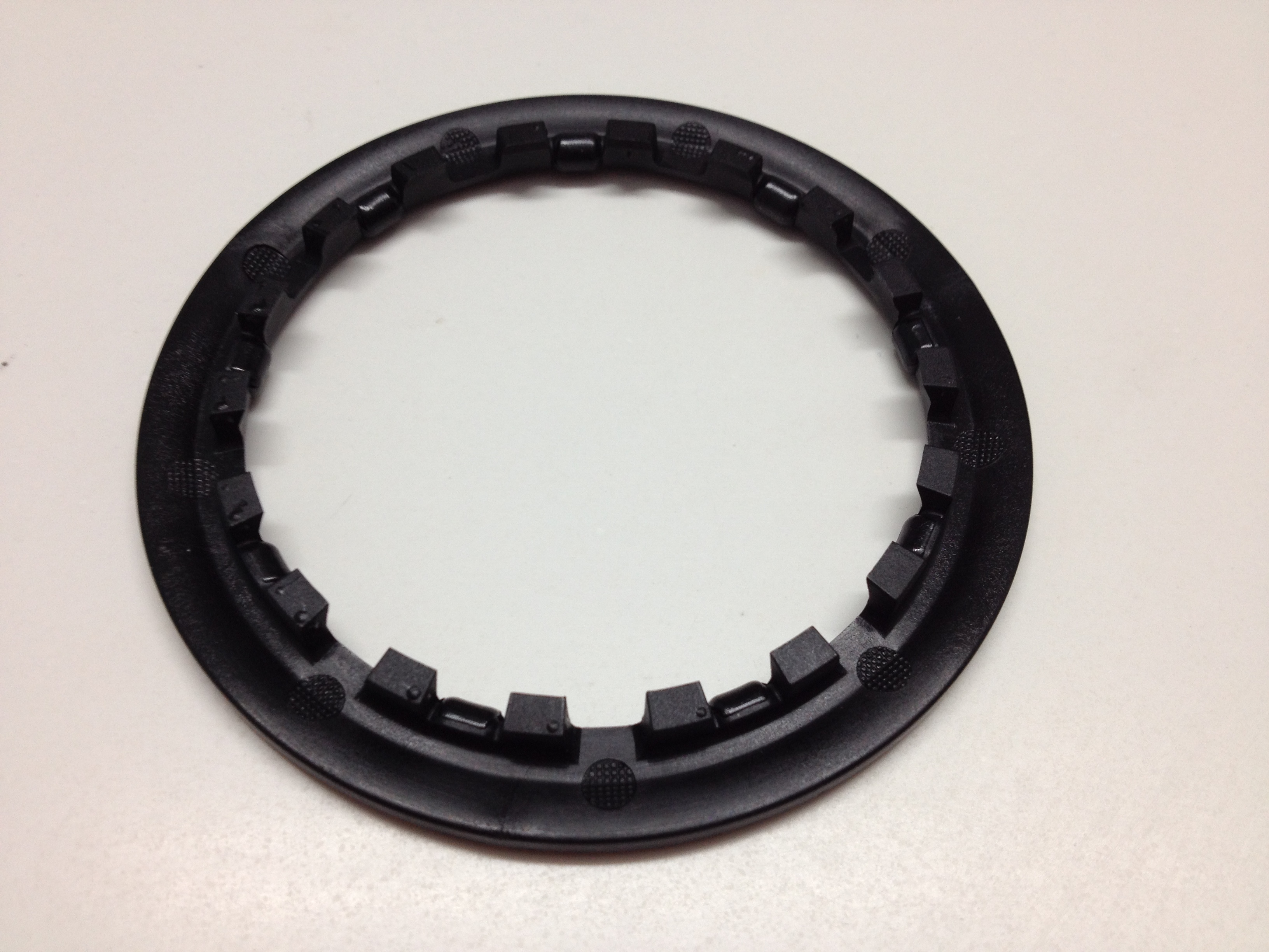

· #32 Опубликовано 25 февраля, 2014 Проблема в том, что там еще есть какой то сальник!Вот фото: Поделиться сообщением Ссылка на сообщение Поделиться на другие сайты
· #33 Опубликовано 25 февраля, 2014 Нужен номер сальника! Может кто знает? Поделиться сообщением Ссылка на сообщение Поделиться на другие сайты
· #34 Опубликовано 25 февраля, 2014 Этот сальник вообще похоже со ступицей идет. Мне ни кто не смог ответить для чего это кольцо и сальник. Короче поставил датчик без кольца и сальника. Проехал 5 тыс.км. Все нормально, открывали-смотрели внутри все чисто, ABS/DSTC работает , ошибок нет. Буду ездить без кольца, боюсь опять в дороге сломается датчик и все. Знаю что может что-то... , но зачем это кольцо? Две педали и четыре колеса ... Поделиться сообщением Ссылка на сообщение Поделиться на другие сайты
· #35 Опубликовано 25 февраля, 2014 Кстати сальник отдельно найти не смог. Две педали и четыре колеса ... Поделиться сообщением Ссылка на сообщение Поделиться на другие сайты
