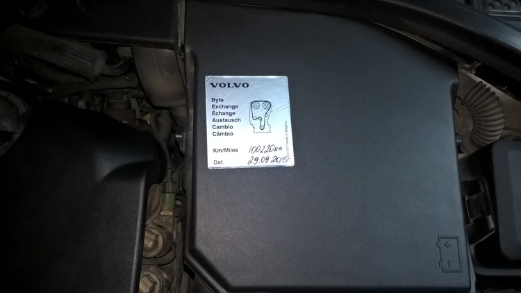

· #4 Опубликовано 14 января, 2018 @Мвкс, при замене ГРМ там в комлекте идет наклейка. Обычно её наклеивают и отмечают дату и пробег. "Обычно" - это в сервисах (а у ОД всегда), а не самостоятельно. Еще при большом ТО меняется ремень кондиционера - со временем (5лет) ссыхается. 1 пользователю понравился пост R-Жава на D2... Спасибо за Ваше внимание! Поделиться сообщением Ссылка на сообщение Поделиться на другие сайты
· #5 Опубликовано 14 января, 2018 @AndreyS, А кде ету наклейку клеят? Поделиться сообщением Ссылка на сообщение Поделиться на другие сайты
· #6 Опубликовано 14 января, 2018 43 минуты назад, AndreyS сказал: меняется ремень кондиционера - со временем (5лет) ссыхается. VIDA выдаёт максимальный срок 10 лет, но согласен, что лучше это делать через 5-ть 3 пользователям понравился пост "После 50-ти жизнь только начинается" - подумал я, и... плеснул себе ещё 50-т... Поделиться сообщением Ссылка на сообщение Поделиться на другие сайты
· #7 Опубликовано 14 января, 2018 1 час назад, Мвкс сказал: @AndreyS, А кде ету наклейку клеят? С моей ХС70, наклеено на "крышке" аккумулятора. 1 пользователю понравился пост ХС70 D3 FWD 2011MY Electric Silver, продан Поделиться сообщением Ссылка на сообщение Поделиться на другие сайты
· #8 Опубликовано 14 января, 2018 1 час назад, Мвкс сказал: @AndreyS, А кде ету наклейку клеят? На крышку аккума, на крышку воздушника, на кожух ГРМ... в общем на видимом месте должно быть... 2 пользователям понравился пост R-Жава на D2... Спасибо за Ваше внимание! Поделиться сообщением Ссылка на сообщение Поделиться на другие сайты
