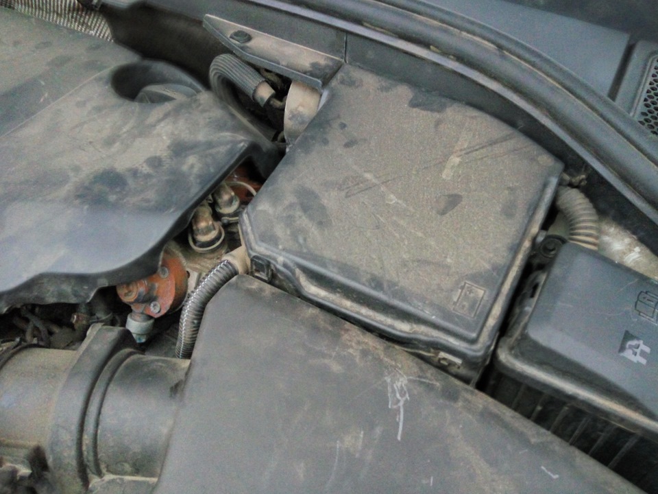

На дизельном движке важен пусковой ток, соответственно не любые провода за 200 рублей из Ашана подойдут. Я брал вот такие https://technopoint.ru/product/169c993d28968a5a/ctartovye-provoda-airline-expert-sa-1000-06e-sale/?utm_source=yandex_market&utm_medium=cpc&utm_campaign=price_new_murmansk&utm_term=7973584. Запускал двигатель от донора аккумулятора - плюсовые клеммы соединял аккумуляторов донора и реципиента, а минусовые: донор - масса прикуриваемого авто. Использовал гайку опоры двигателя - которая серебристая (
Спойлер
5a968f4a5cb53_24-2012-volvo-xc60-r-design-review.thumb.jpg.59e0155aff070b7e05cee61b6fb1b18e.jpg
), а не покрашенная черной краской. Ну и после соединения как и посоветовал @Staryi выждал минут 5-10 перед запуском. Для успешного пуска важен надежный контакт на "крокодилах". Я ждал когда бортовое напряжение (по вольтметру) подрастет больше 12 В, после этого запускал.
