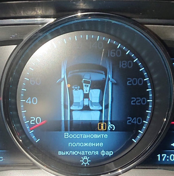

Прикольное сообщение выскочило надысь)))
Такого точно нет в Инструкции ))) Чтобы не слепить, тех,кто проезжает мимо - выключил фары переведя, переключатель в габариты.
Дождался человека, поехал. на первом же повороте руля - сообщение:
- "Восстановите положение выключателя фар".
- Чё???!!!
А машина мне фарами как блинкером - блямц и моргнула, снова сообщение и снова фарами как стробоскопом - блямц и моргнула.
Типа фары включи!
Сервис 2.0 так работает? )))) Потому что раньше такого вроде не было )))
39 минут назад, Бес сказал:
Да, после обновления стала появляться эта надпись.
2 часа назад, Бес сказал:
С конца 16 года такое :blushing:
Ммм ... У меня не было ))
22 минуты назад, Бес сказал:
Давно переключатель не крутили! :haha:
Избаловал нас датчик света :haha2:
Я уже забыл, когда крутил ручку переключателя света.... :facepalm:
