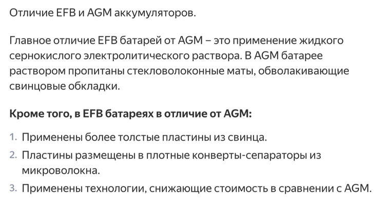

О, появилась надежда, что «не в любом случае»… Ибо цены на большие AGM нынче очень удивляют. И для расширения кругозора, EFB - это что (я тут не совсем ‘в теме’)?
Спойлер
Почитал. Похоже,  efb и agm - почти одно и то же. Т.е. получается, чтобы s/stop работал - обе батареи должны быть из этих ‘серий’.
