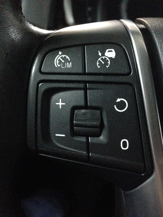

@ESN, а чем качалка управляет в хс60 ?
@asc, адаптивным круизом, настраивая дистанцию ближе-дальше до машины впереди
Что то я запутался в кнопках))) извиняюсь... подскажите тогда кто в теме, а этот блок кнопок для каких моделей?
1 час назад, Doctor сказал:
Это с лимитером, но без активного круиза
@gus_dim, спасибо! А номер не подскажете?
@Doctor, у вас рестайл, значит нужно с белой подсветкой
31295410 - зеленая подсветка
31334457 - белая подсветка
