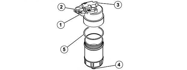

· #77 Опубликовано 13 февраля, 2011 dmitryn, а электроподогрев фильтра на всех комплектациях с дизелем?и как он активируется-автоматически или с включением чего либо Поделиться сообщением Ссылка на сообщение Поделиться на другие сайты
· #78 Опубликовано 13 февраля, 2011 1 Впускное отверстие из топливного бака2 Выход на насос высокого давления 3 Электрический предварительный нагрев топлива 4 Дренажный винт. 5 Уплотнительное кольцо Нагревание начинается при температуре ниже -3 °С, чтобы затем выключиться при +5 °C. В топливном фильтре имеется узел, состоящий из биметаллической пружины и нагревательного элемента. Когда зажигание устанавливается в положение II, модуль управления двигателя (ECM) включает системное реле и биметаллическая пружина приводится в напряжение. Биметаллический контакт замыкает электрический контур и элемент находится под напряжением. Ток нагревает элемент и тем самым нагревает дизельное топливо. Цепь работает независимо от того, работает двигатель или нет. 1 пользователю понравился пост Поделиться сообщением Ссылка на сообщение Поделиться на другие сайты
· #79 Опубликовано 13 февраля, 2011 automag62, спасибо,даже я поняла!!!!!!!Хотя и не заморачивалась по этому поводу!Ещё раз убеждаюсь-ТАЛАНТИЩЕ! Поделиться сообщением Ссылка на сообщение Поделиться на другие сайты
