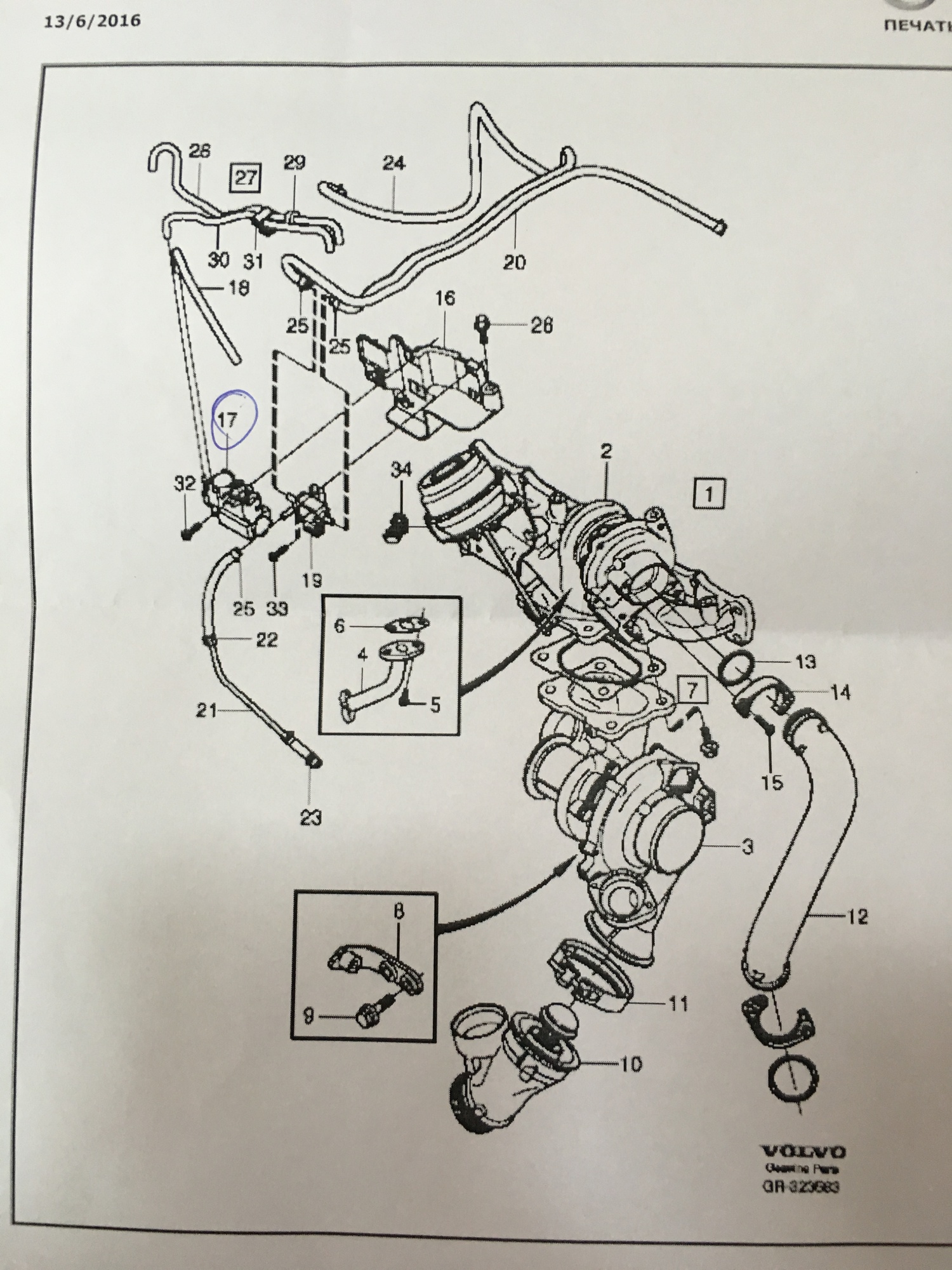

· #46 Опубликовано 13 июня, 2016 Ну вот так развиваются события: 1. Клапан EGR поменял соответсвенно с прочисткой самого EGR, клапан был не исправен не закрывался- открывался к положительному результату это не привело. 2. При дальнейшей выяснение причин подозрения пали на клапан ( какой то там связанный с работой турбины завязанный на вакуумную систему ) номерN17 на схеме ,но поскольку он стоит около 12 000 руб мастера как говорят замочил его на ночь, утром его поставили все работало отлично( видео) даже дыма не было . Радостно мне позвонив сказали все готово, по приезду вид у них был не очень счастливый сказав что все вернулось на круги своя, посоветовав съездить к дилеру посоветоватся ( за свои мытарства денег не взяли)В связи с чем вопрос кто- что думает по этому, может забить на это, заехавшая ,xc70 так же хлюпает. Может кто у себя послушает? IMG_5084.mp4 @Фролов Александр, почитай в теме перед поездкой завтра в сервис, завтра отпишись о свой поездке. Спасибо. Поделиться сообщением Ссылка на сообщение Поделиться на другие сайты
· #47 Опубликовано 13 июня, 2016 @bi50, хорошо Поделиться сообщением Ссылка на сообщение Поделиться на другие сайты
· #48 Опубликовано 13 июня, 2016 http://euroauto.ru/part/used/1935189/ это он Поделиться сообщением Ссылка на сообщение Поделиться на другие сайты
· #49 Опубликовано 14 июня, 2016 @bi50, вернулся в Керчь из Симферополя 210 км. Машина за этот небольшой отрезок эксплуатировалась на различных режимах - проблемы больше нет. Разобрали полностью запчасть под номером 9, восстановили какой-то там привод, который управляет каким-то клапаном, клапана соответсвенно тоже почистили. 1 пользователю понравился пост Поделиться сообщением Ссылка на сообщение Поделиться на другие сайты
