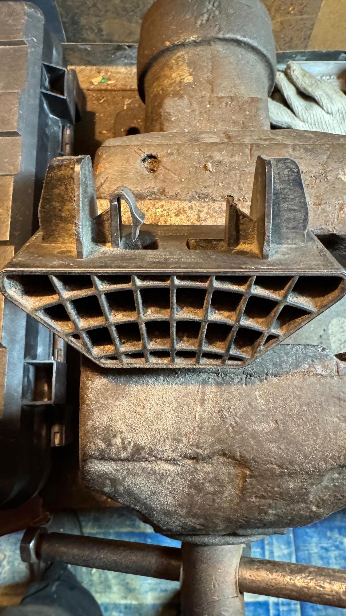

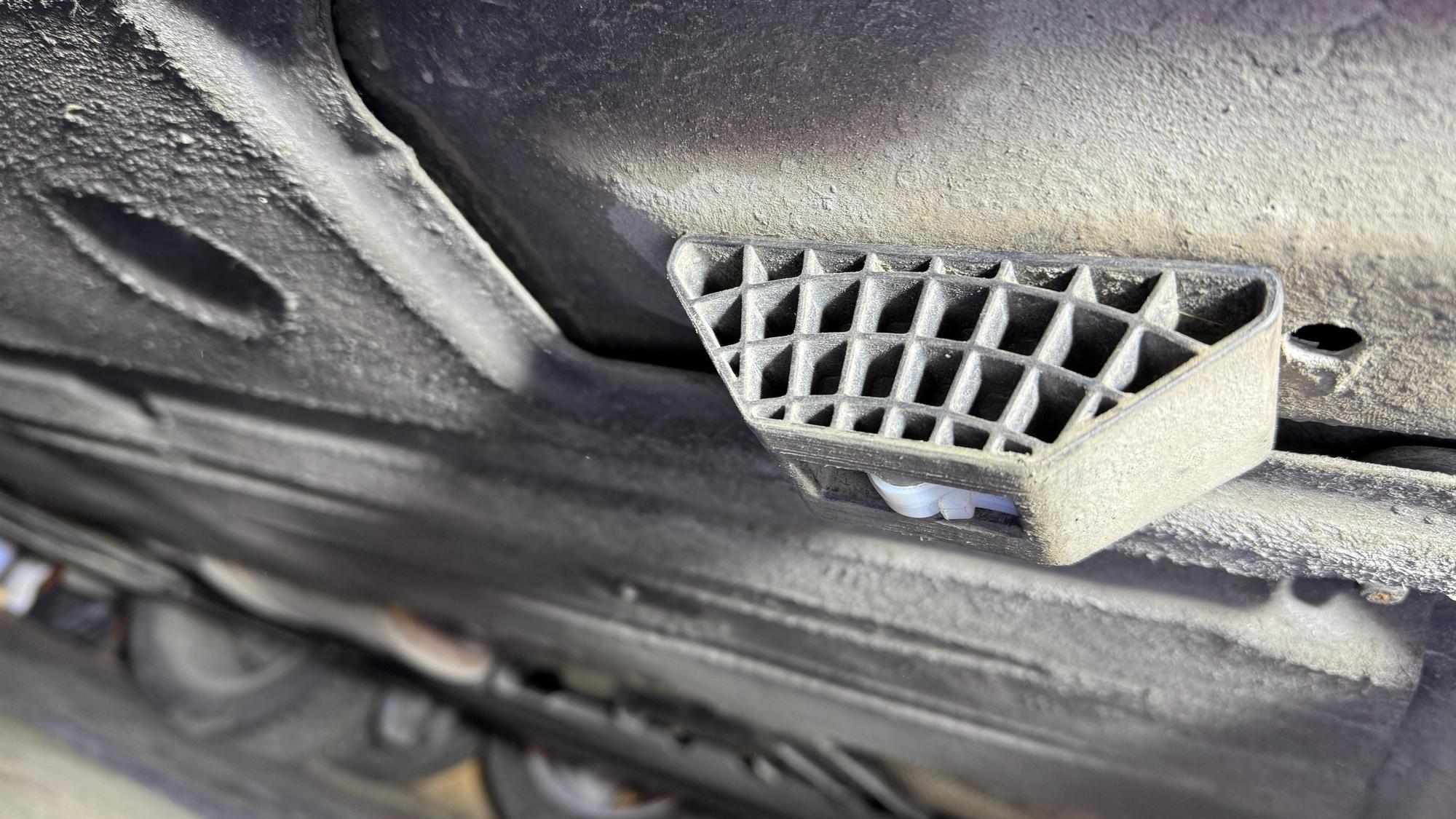

Сам сделал.
Опубликовано (изменено)
Я задние опоры на стяжки прикрепил, пока не потерялись.
