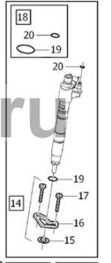

· #32 Опубликовано 6 декабря, 2020 А как снять клапанную крышку? Гов... на там будет просто пи...дец.Когда снял патрубок от клапана ЕГР, то в нем налёт в 5мм масла с говн. Надо сейчас разбирать всё и вымывать добавлено через 2 минуты А ещё хотел спросить! Есть ли в картере сетка маслозаборника или маслозаборник? Может там причина? Поделиться сообщением Ссылка на сообщение Поделиться на другие сайты
· #33 Опубликовано 6 декабря, 2020 (изменено) @Вось82,Снимается легко, если не боитесь снимать топливные форсунки. И они в наших авто легко выходят, но нужно при монтаже поставить новые медные кольца под них 15 (в самих колодцах) и новые уплот. резинки( 19, 20) Изменено 6 декабря, 2020 пользователем faeton701 Поделиться сообщением Ссылка на сообщение Поделиться на другие сайты
