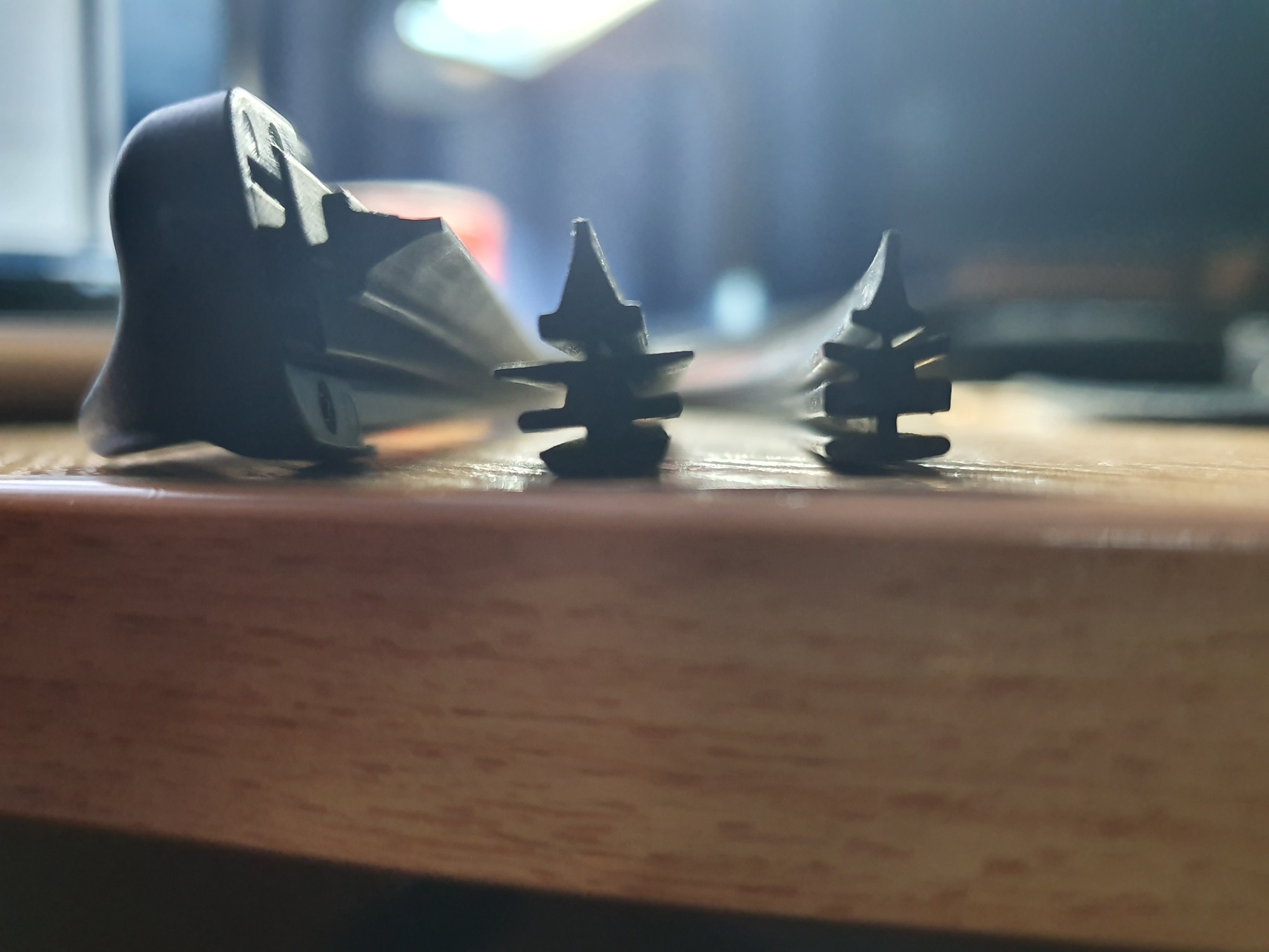

· #1549 Опубликовано 5 декабря, 2019 А есть номерочек сменных резинок на щётки? Желательно ещё немного мягче чем штатные Поделиться сообщением Ссылка на сообщение Поделиться на другие сайты
· #1550 Опубликовано 5 декабря, 2019 Делал так поставил весной BOSCH AEROTWIN A088S. В оригинальных заменил резинки SWF 115755, положил в ЗИП, пущай лежат до лучших времен. На пикче слева на право, оригинальная щетка с установленными резинками SWF, резинка SWF (профиль немного отличается, из за немного широкой перемычки туговато зашла в паз оригинальной щетки), снятая резинка с оригинальной щетки. 1 пользователю понравился пост Поделиться сообщением Ссылка на сообщение Поделиться на другие сайты
