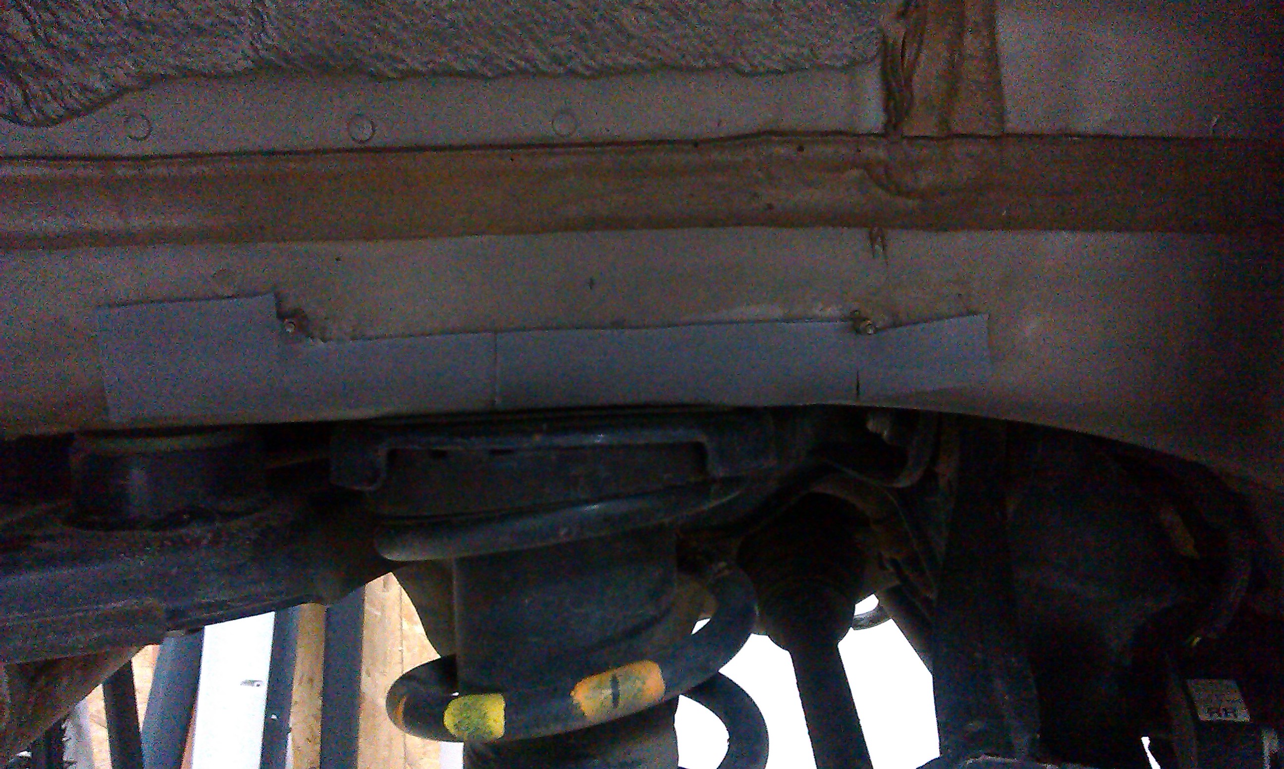

проделал процедуру тоже такую! купил был слева протерт, обрезал из обрезков залепил дырку с помощью заклепок, а с права был живой обрезал! теперь можно и по сугробам не боясь прорываться!!!

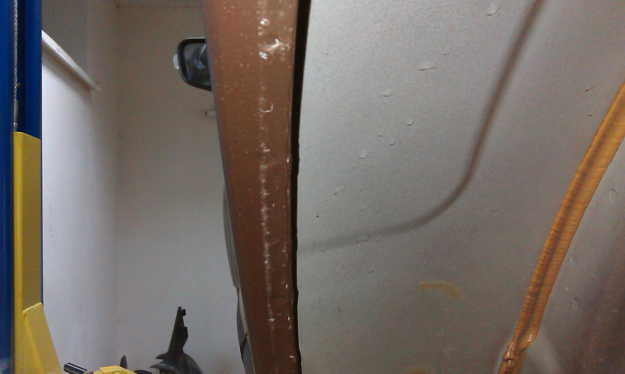

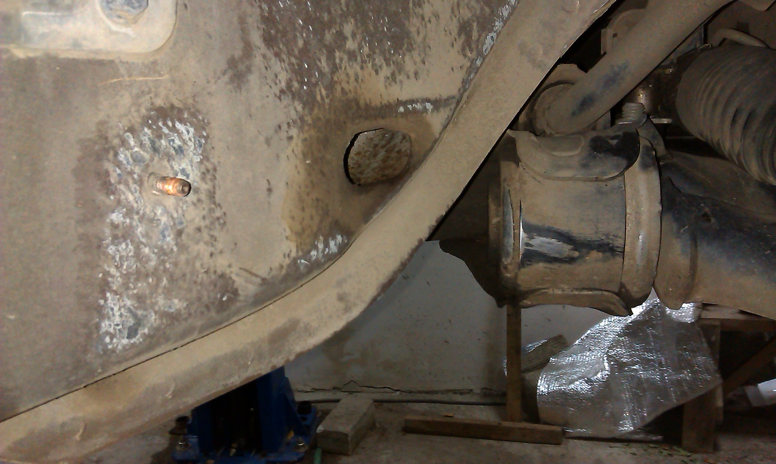

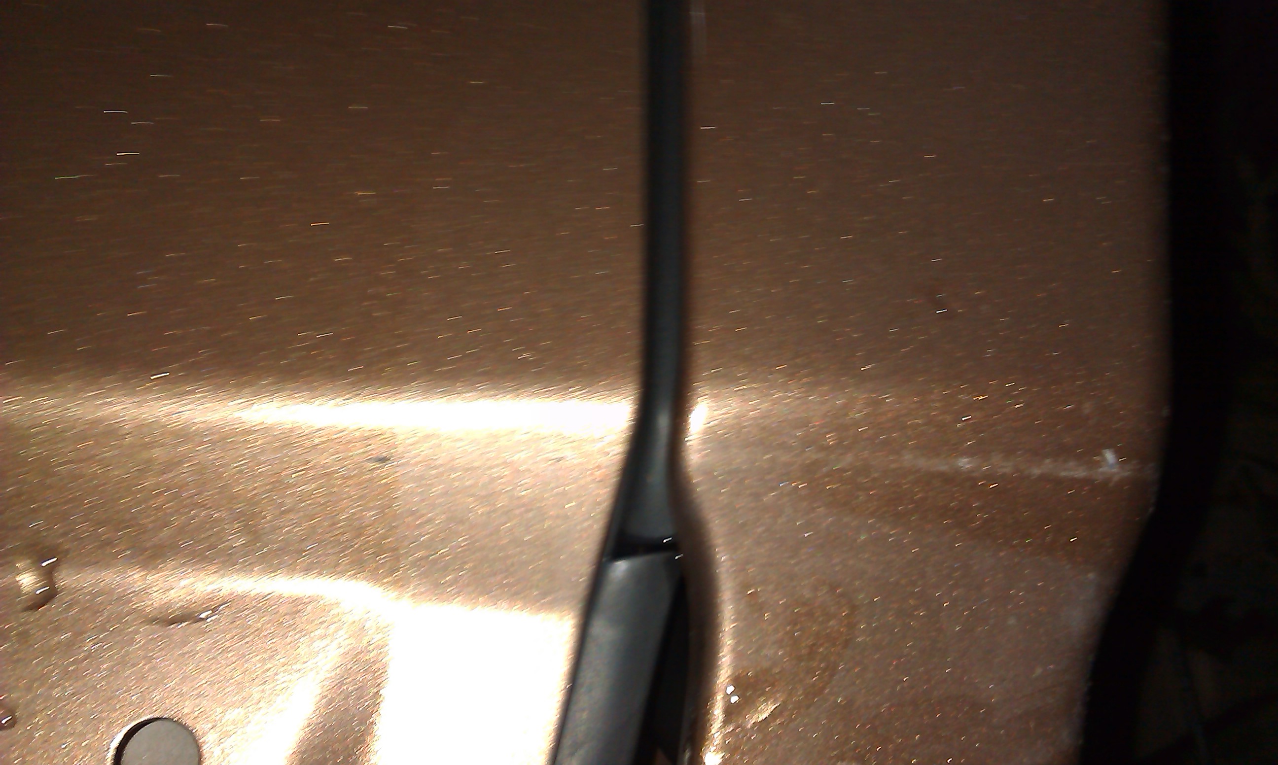

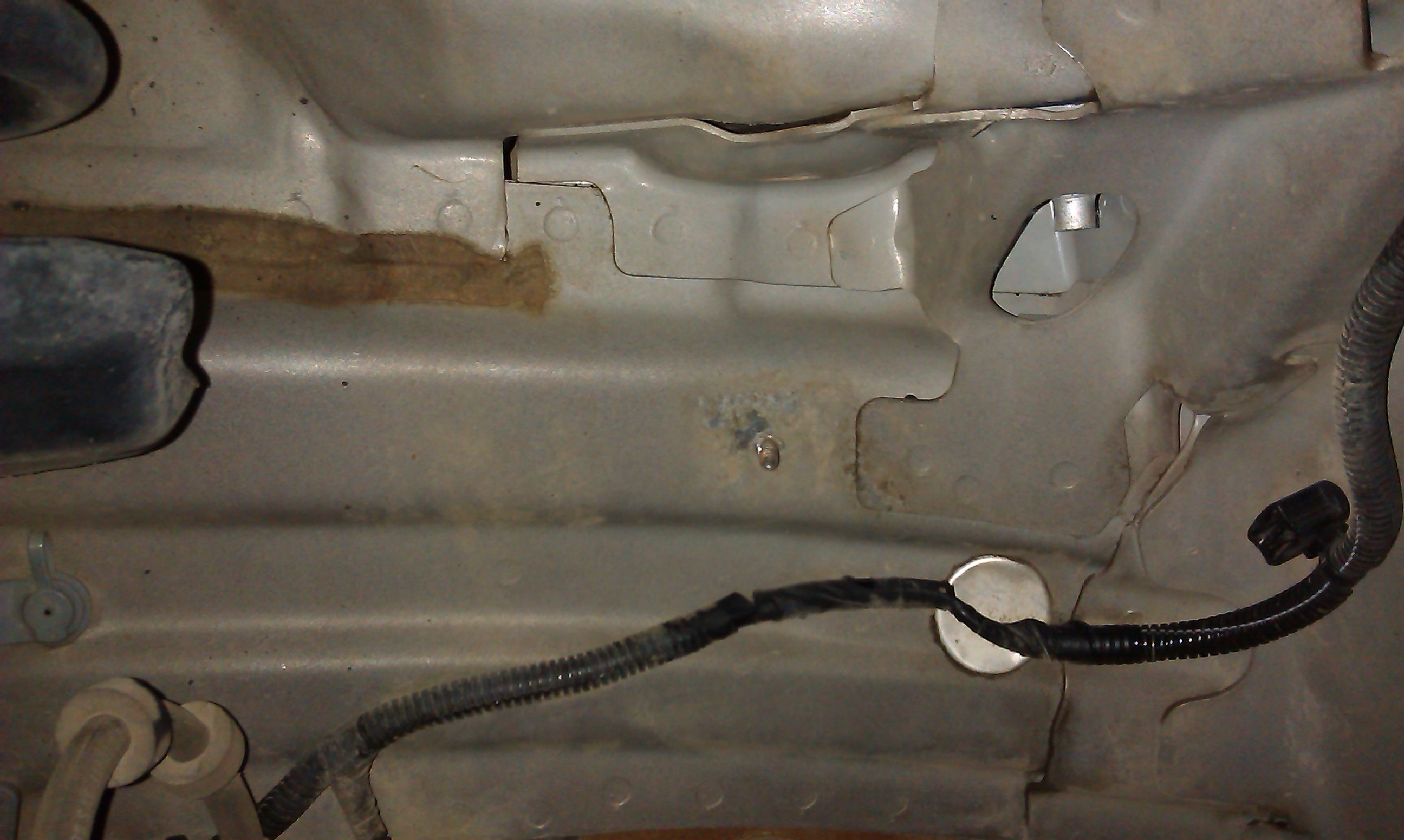

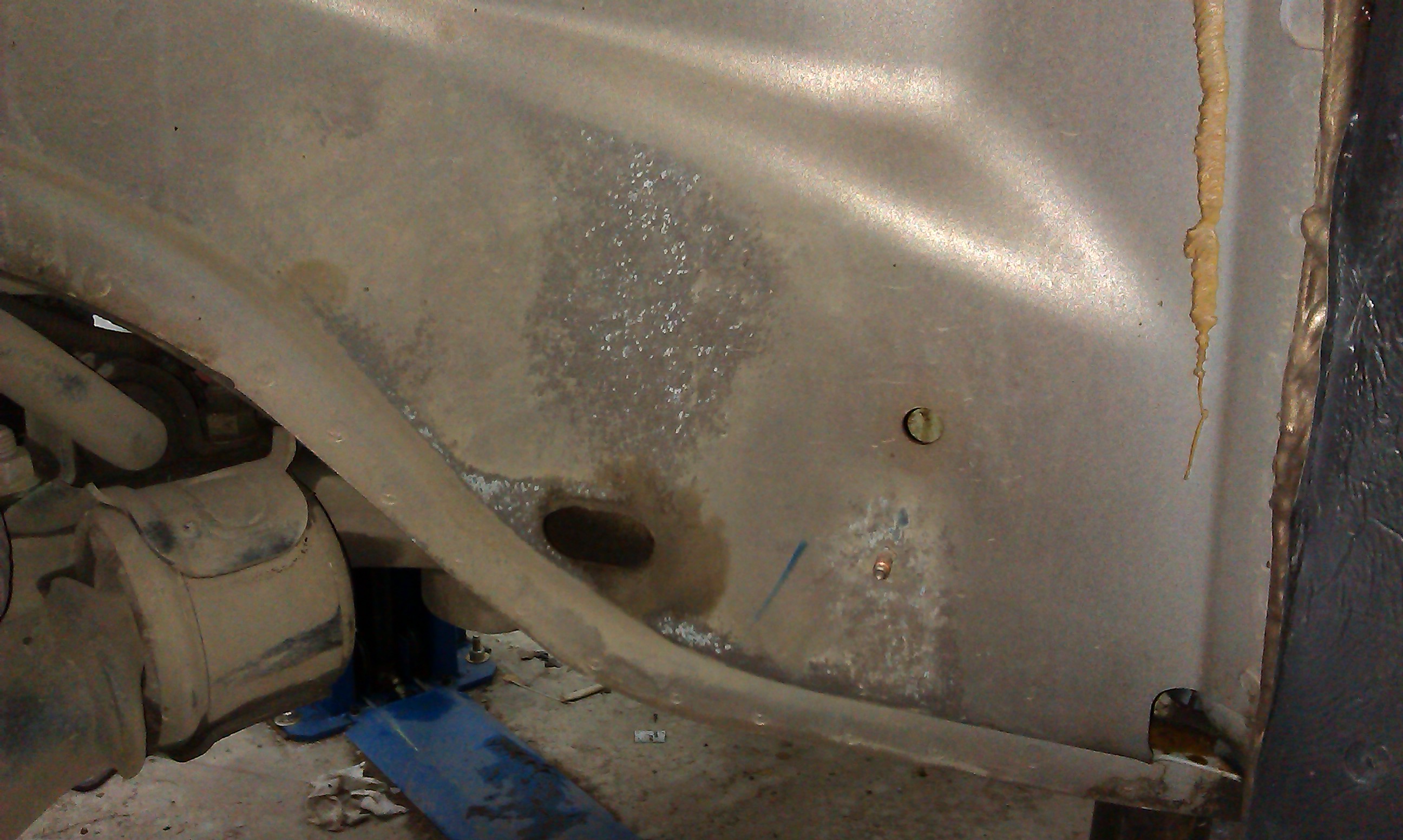

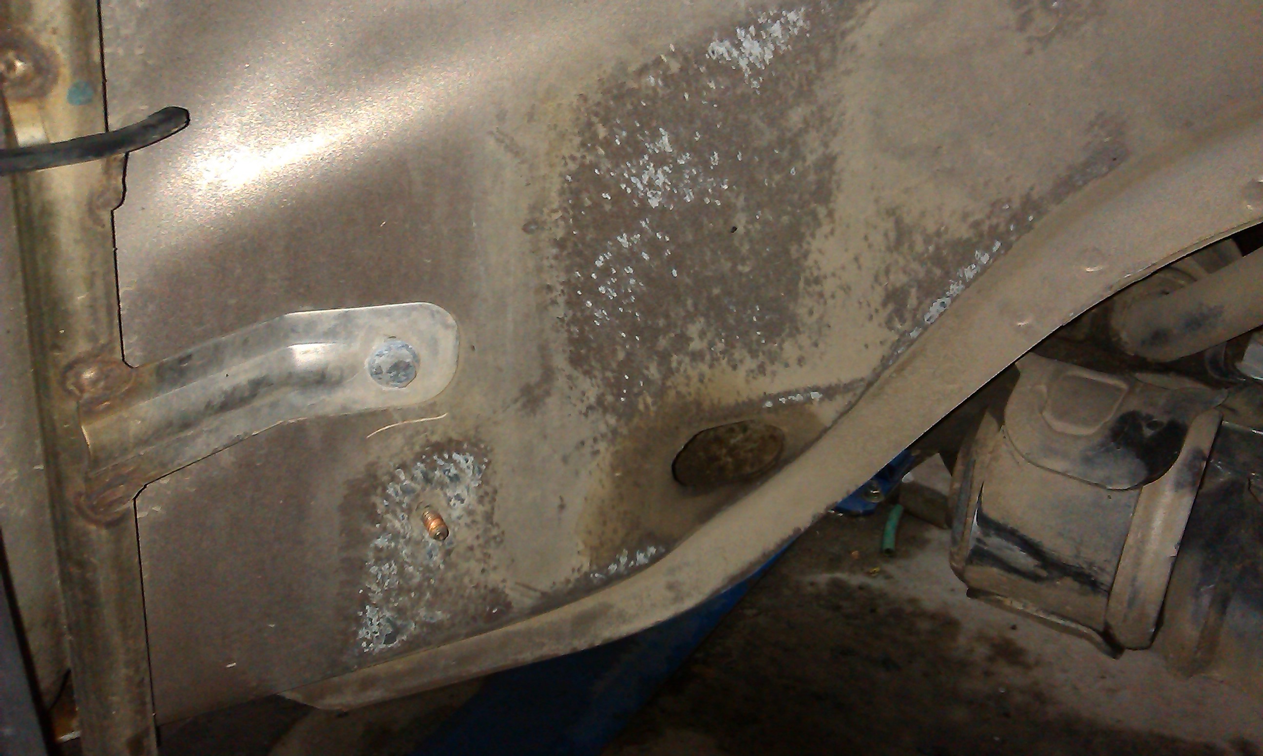

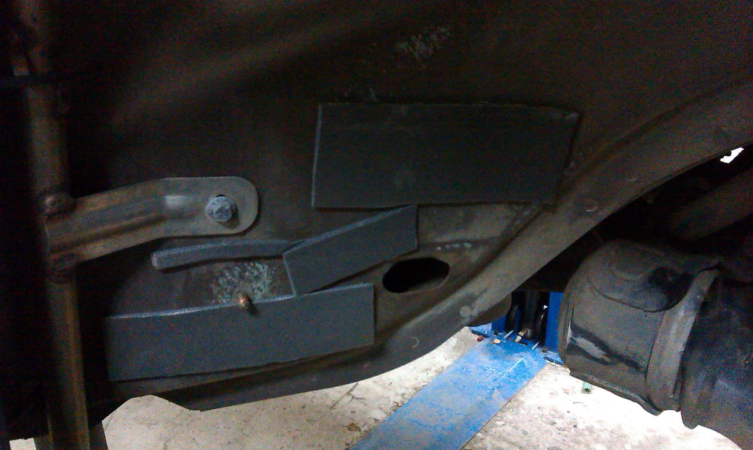

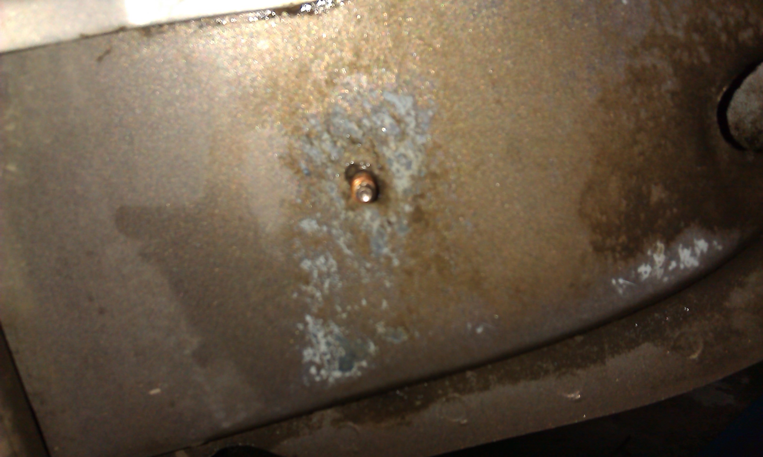

Тоже решил подготовиться к зиме и подремонтировать подкрылки, решил их снять и посмотреть в каком состояние пространство, и вот такая картина - в местах примыкания подкрылка с кузовом вытерлась краска почти до металла, хорошо, что металл оцинкованный но если оставить так то и цинк сотрется. И это меньше года эксплуатации!! Причина - слабое крепление подкрылка он просто живет своей жизнью. Выход - места потертостей я проклеил спленом (для шумки) просто он остался у меня, и естественно более жесткое крепление.
Еще немного.
Я так понимаю, местами идёт процесс коррозии.
Не лучше ли было покрыть антикоррозионной мастикой?
Георгий
Так для этого сначала надо всю поверхность приготовить (зачищать, обезжиривать....). Оцинковка должна работать!
Коррозии нет "работает оцинковка" но мовилью брызнул для успокоения.

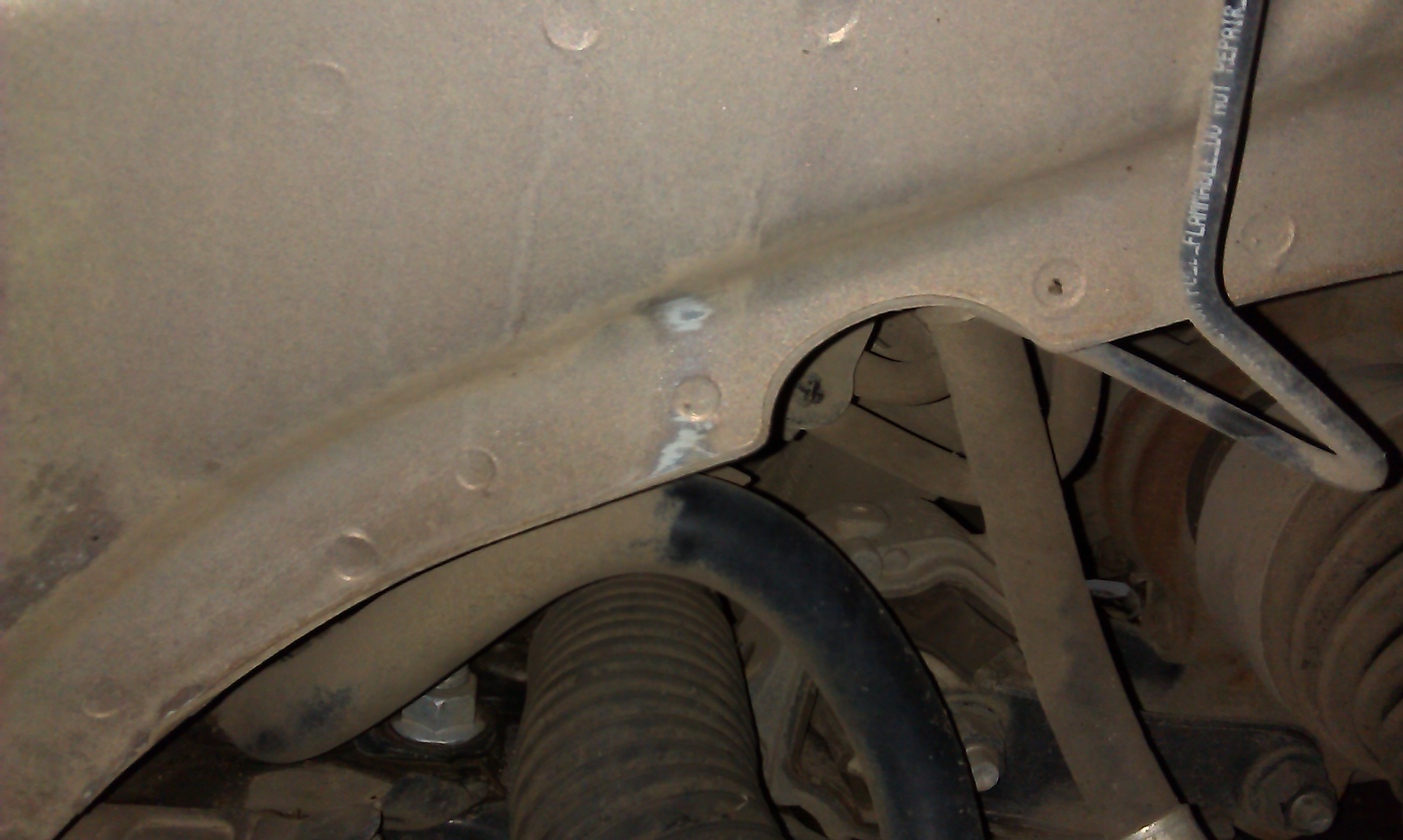

И мой конь попал в статистику. Менял колеса и на тебе сюрприз...долгая вышла замена в итоге.
С месяц назад, когда прокололи колеса, с подкрылком все было нормуль. С тех пор не было сильных снегопадов, по бездорожью тачка не гоняла.
Тоже приколхозил на время заклепками резинку (и чего многие стесняется того, что колхозят или колхозники:D), больно близко под водительским подкрылком находятся провода, блок какой-то, чтоб забить.
Действительно, слабое звено изначально-- нижнее одиночное крепление с внутренней стороны колеса. Об узкую шляпку болта рвется подкрылок. Широченная шайба решит вопрос, ничего оБрезать не надо, имхо.
Так что, если хотите руки приложить-- шестигранник-звездочка и домкрат вам в помощь. ;)

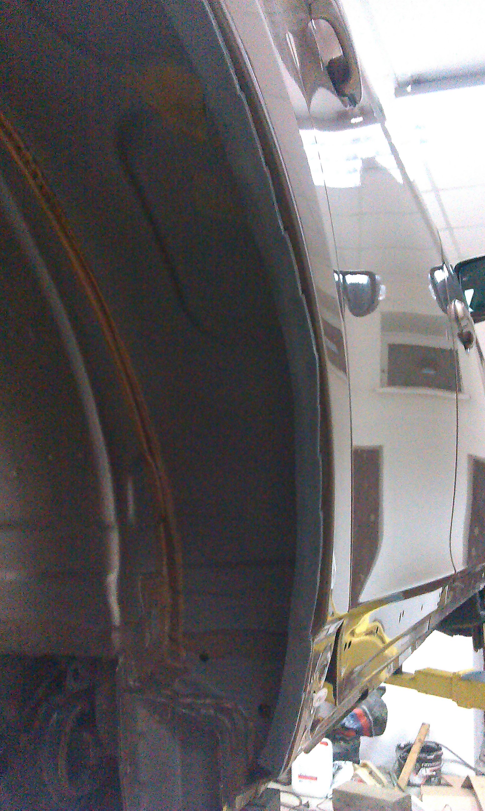

Я тоже сегодня, меняя колеса, вспомнил про это обрезание;)
Приготовил скальпель:D, но обнаружил, что у 14 года торчащую вниз кромку брызговика кардинально изменили...
Теперь она на всю ширину (глубину) брызговика.
Резать повременил...

Я решил обойтись НАДРезанием на полоски 3-4 см (как тут уже говорилось) тк все таки этот выступ не зря там поставили(и при том что не только у Вольвы!)) и крепления подкрылков апгрейдить большой шайбой!)
Есть риск, в случае задевания за препятствие выступом подкрылка, не вырвать подкрылок, а повредить место крепления.
Думаю, лучше срезать подкрылок заподлицо.
Правильно! заподлицо! А я успел! это сделать! Этот козырь вообще там лишний!
Год уже катаюсь "обрезанным" - никаких минусов не обнаружил. Вообще не ясен смысл этих щитков, улучшать аэродинамику? Зачем это на кроссовере?! Возможно, чтобы летело меньше грязи на тормоза- тоже разницы не ощутил.
