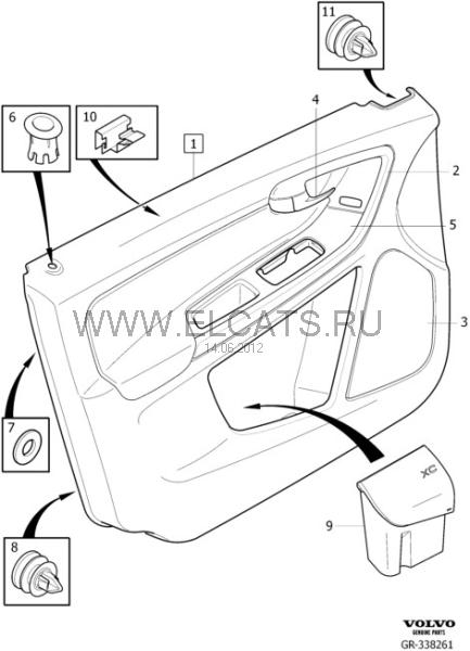

а кстати по поводу пистонов в дверях...может купить несколько штучек про запас? они однотипные? дорого стоят? где купить? есть аналоги?
Можно в Экзисте, или в любой лавке Вольво. В районе 50 р. штучка.
И понял по схеме они разные - сверху и снизу.
спс. понял...будем искать, покупать и пробовать )
