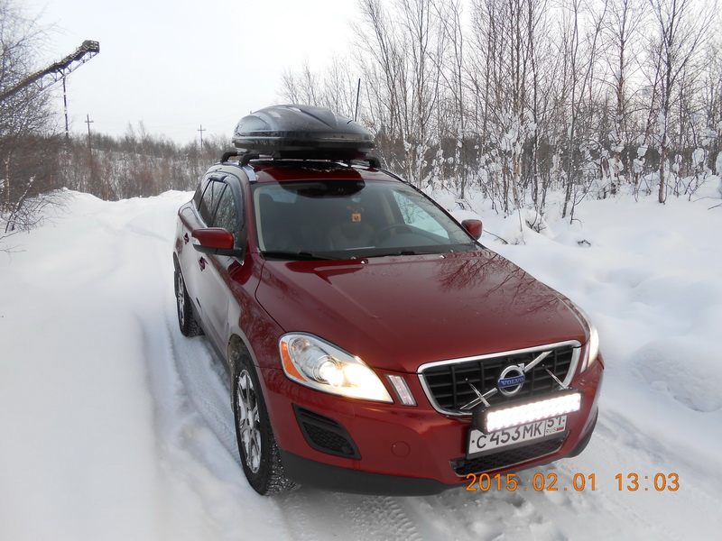

· #27 Опубликовано 3 февраля, 2015 Сбылась мечта идиота! Фара установлена и теперь хочется ездить только ночью и только по пустынным дорогам! На Вольво, в принципе, и так замечательный свет и вроде как от добра добра не ищут, но тем не менее после полутора лет эксплуатации в разных регионах страны и в разных условиях захотелось что-нибудь по светлее би-ксенона и дополнительного дальнего галогена Н4. По ощущениям конечно БОМБА и лучший эффект был бы достигнут от установки на крыше (правда тут уже возникают вопросы с аэродинамикой и шумами), но только вот на фото мыльницы Nikon всё это не передать — сильно засвечивается. Попробую потом на зеркалку с хорошей выдержкой. Питание на фару подаётся отдельной кнопкой установленной за рулём и включается одновременно с дальним светом. Поделиться сообщением Ссылка на сообщение Поделиться на другие сайты

· #30 Опубликовано 3 февраля, 2015 Мне кажется, что фара будет закрывать номер от камер ГИБДД, установленных над дорогой? Поделиться сообщением Ссылка на сообщение Поделиться на другие сайты
· #31 Опубликовано 3 февраля, 2015 Мне кажется, что фара будет закрывать номер от камер ГИБДД, установленных над дорогой? Будет конечно! А разве есть какое-то требование видимости номера по высоте? В соответствии с ГОСТ Р 50577-93 пунктом 4.7 Регистрационный знак должен устанавливаться таким образом, чтобы в темное время суток обеспечивалось его прочтение с расстояния не менее 20 м при освещении штатным фонарем (фонарями) освещения знака транспортного средства.По этим требованиям госномер виден отлично! Поделиться сообщением Ссылка на сообщение Поделиться на другие сайты
· #32 Опубликовано 3 февраля, 2015 Фролов Александр, Отлично получилось! А, не затруднит дать схему подключения (на каком реле и предохранителе?)?Я бы с удовольствием, но мне ставили у дилера и как они там это всё устанавливали я не знаю! Кнопку по моей просьбе вывели отдельно Поделиться сообщением Ссылка на сообщение Поделиться на другие сайты

· #36 Опубликовано 22 сентября, 2015 Сходу не верится, что парк-троники будут корректно работать. Поделиться сообщением Ссылка на сообщение Поделиться на другие сайты
· #37 Опубликовано 22 сентября, 2015 Niko, а почему нет? понять бы какой у них обзор...Глянул тут на лампочки эти в ютюбе - впечатляет! R-Жава на D2... Спасибо за Ваше внимание! Поделиться сообщением Ссылка на сообщение Поделиться на другие сайты
· #38 Опубликовано 22 сентября, 2015 Niko, а почему нет? понять бы какой у них обзор...Глянул тут на лампочки эти в ютюбе - впечатляет! У меня есть малюсенький опыт с ХС70 установки доп света с парк-трониками. Там примерно также все выступало, но номер был на своем месте и троники пищали постоянно. Ну никак в зоне номерного знака ничего поставить не получалось, только выше в решетку радиатора.У меня установлены доп фары оригинал от Вольво, но нет переднего троника.Если как на фото все работает штатно, то мне нравится!Честно говоря я даже больше за номер переживаю. Поделиться сообщением Ссылка на сообщение Поделиться на другие сайты
