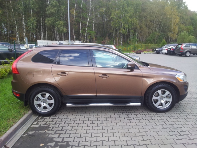

Вот такого типа подножки(Honda CR-V 2015) для задних пассажиров и наверное более удачными будут, вариант тоже интересный
Из личного, неудачного опыта. Неоригинальные точно не ставьте ...После одной зимы этот так называемый алюминий местами поржавел,местами покрылся тёмными пятнами...Швах...И это все в Финляндии,где дороги не поливают химией. Можно представить что бы с ними случилось после московской зимы.
оригинальные пороги!
Спасибо Кутозову за доставку и установку
Я тоже у Кутузова ставил)) ну как пороги, ноги не пачкают? А лося тоже Кутузов подогнал?))
