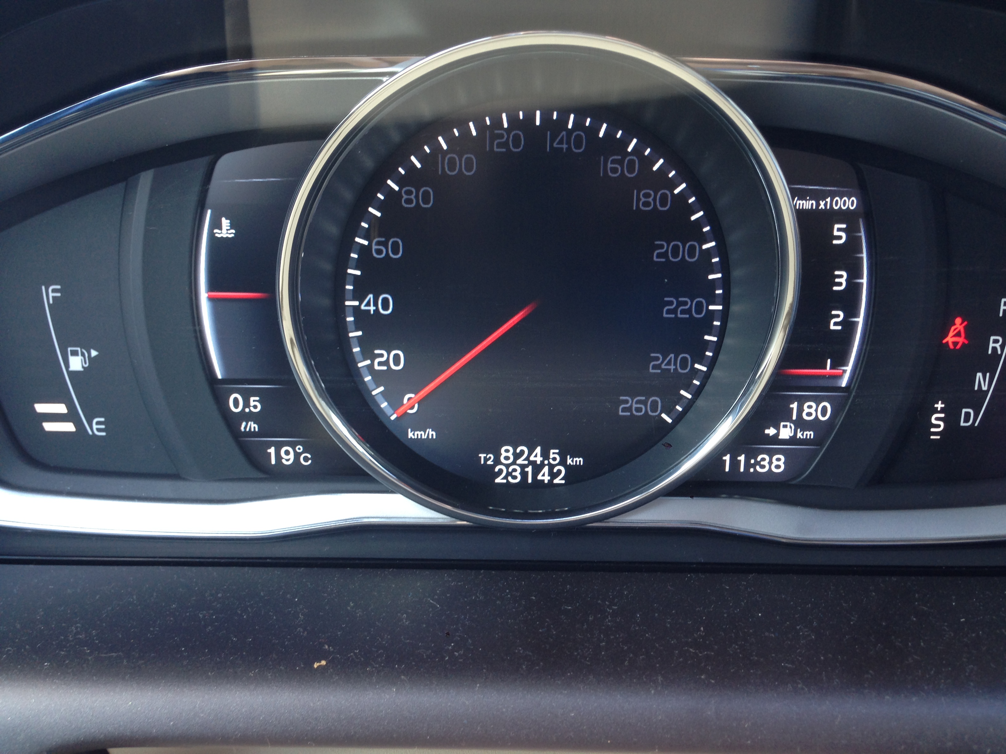

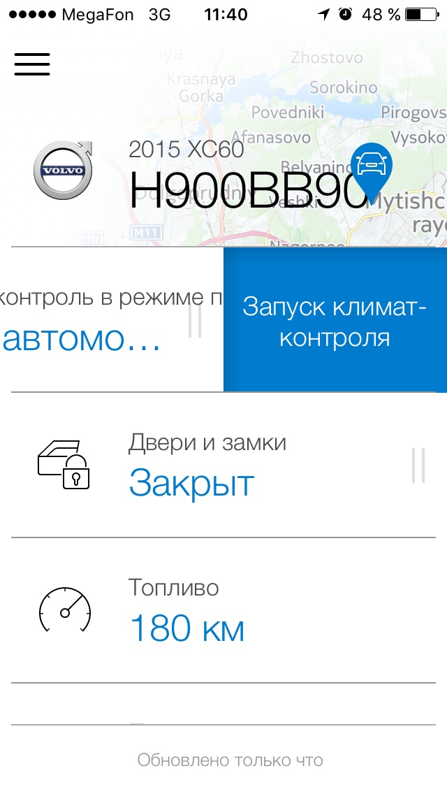

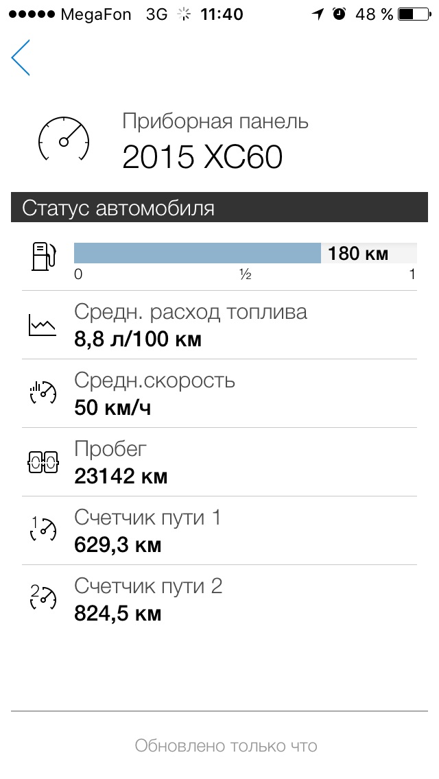

У меня появилось два косяка в программе:
1) С момента последней заправки (6 сентября) уровень топлива в программе замер на отметке ~ 3/4 бака. При это расстояние до пустого бака такое же как в бортовом компьютере.
2) Не работает кнопка "Запуск климат-контроля" на начальном экране. Кнопка в разделе Климата работает.
Это только у меня такое?
P.S. телефон - iPhone 5, iOS 8.4.1 и 9.0.
Вроде норм. Переустанови попробуй
DeviL1988, так же по уровню топлива. Зависло чет. :( йПад.
У меня на 1/2 зависло уже давно,iPhone 5S
Переустановил. По первому пункту не помогло, по второму из-за температуры (выше +15) не могу проверить.
По топливу тоже проблема((
Тоже на 1/2 бака стоит при фактическом уровне Full
А,точно:-) и у меня так. Написано 1/2 бака,но в километрах правильно показывает
