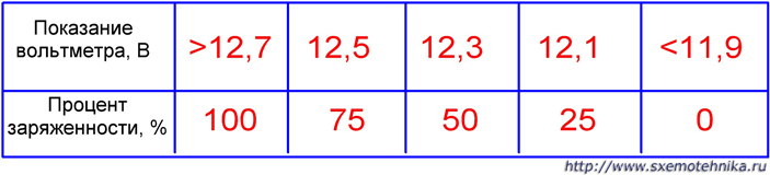

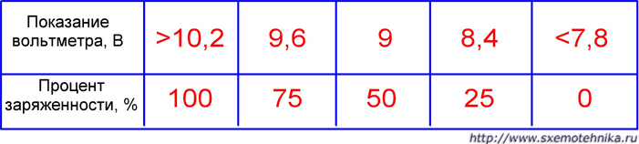

Еще попробовать в сервис заехать, где электрикой занимаются, но там тоже не добродельцы работают и захотят денег за диагностику. Нагрузочная вилка потребляет 100А и ей меряют не более 5 секунд. По величине  напряжения судят о степени заряда АКБ
Поэтому еще раз советую нагрузить АКБ штатными потребителями типа фар и подогревов при включенном зажигании и мониторить напряжение на АКБ
Погуглил на скору руку http://www.sxemotehnika.ru/zhurnal/nagruzochnaia-vilka-dlia-akkumuliatora.html
Это таблица для не нагруженной АКБ
Напряжение измеренное вилкой без нагрузки
А это под нагрузкой вилкой 100А
Напряжение измеренное нагрузочной вилкой под нагрузкой
