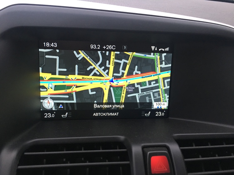

Народ, у кого стоит лайт-навигация, подскажите, а пробки у вас показывает? Я где-то прочитал, что показывает, но у себя облазил всё меню и не нашел, где их включить.
У меня тоже лайт. Нигде про пробки не нашёл. Не показывает...

@DIMON D., Машины под рукой сейчас нет, но пункт в навигации типа "чтототам с дорожной обстановкой".  У меня работает, пробки всамделишнее, а вот пользоваться этим режимом неудобно, показывает карту строго с учётом сторон света, а не по движению... Поэтому пользуюсь обычным режимом, 3D с показом по движению.

у Вас лайт-навигация или полноценная?

Лайт, конечно))

Буду Вам очень признателен, если вдруг сможете описать пошагово, как включить пробки. Что-то у меня не получается нигде этого найти.

Вопрос адресован не мне конкретно, но могу пошагово разложить. 1. тап ОК после загрузки карты. 2. Выбираем НАСТРОЙКИ, тапаем ОК. 3. Выбираем ОПЦИИ КАРТЫ, тапаем ОК. 4. Выбираем ТИП КАРТЫ, тап ОК. 5. Выбираем СЕВЕР ВВЕРХ, ДОР. ОБСТ., тапаем ОК.

Ура! Заработало!

@DIMON D., поздравляю))
Я делаю так же)) Несколько раз посмотрел, убедился, порадовался...
И...пользуюсь 3D.
