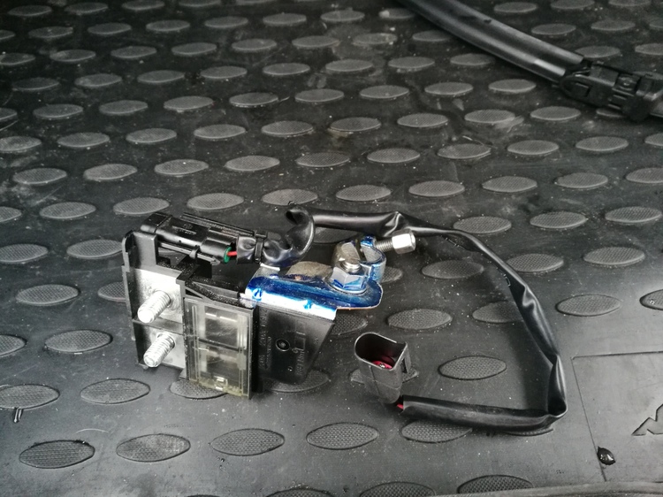

  В 1/15/2017 в 10:21, moby сказал:
Продолжение моей истории: приговорили предохранитель стартера. Кто подскажет - это гарантийный случай или нет?
  В 1/15/2017 в 10:40, moby сказал:
1500 руб. + 3000 диагностика
  В 1/16/2017 в 08:59, moby сказал:
Кстати, в сервисной книжке нет ни слова про предохранители...
Написал запрос в представительство вольво, дипломатично дали понять, что такие вопросы решаются индивидуально... В моем случае все решилось в мою пользу.
Фильтр поменяли. Сам фильтр был нормальный, кристаллов не видно, а вот в самой колбе, где фильтр был, они присутствовали. Так что, хз почему так. Т.е. можно было почистить и поставить старый, наверное, обратно.

Народ, кто-нибудь знает номер данной детали? Это тот самый предохранитель стартера...
  В 1/28/2017 в 07:17, moby сказал:
Так на нём только вставка плавкая сгорает. Зачем весь узел менять?
А вставку, на 150 А. можно в инете подыскать.
  В 1/28/2017 в 09:24, Staryi сказал:
Это у официалов надо спросить (наверное чтоб побольше денег срубить)... машина пока на гарантии. А насчет вставки спасибо за информацию.
Изменено пользователем moby
Выше, не совсем правильно вам написал :no:
Что-то не могу найти эту деталь и номер. Правда VIDA у меня только до 15-го модельного, и узел в ней по другому выглядит. Может изменили чего  в 16-м... :confused:
На старом узле вот такое решение проблемы: https://www.drive2.ru/l/4744246/
  В 1/28/2017 в 12:47, moby сказал:
А по гарантии поменяли этот пред? Или денег срубили (типа расходник)?
Изменено пользователем Staryi
@Staryi, я выше писал, через представительство вернули деньги...
