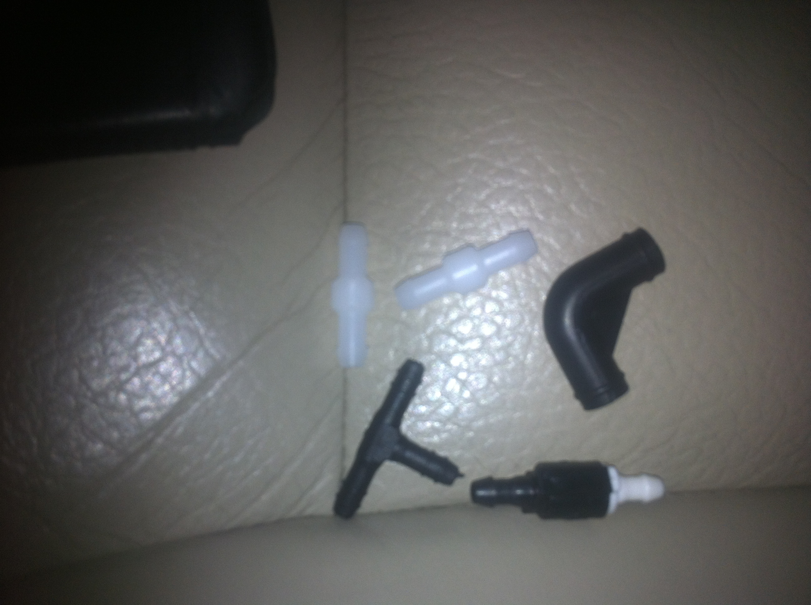

решил пойти другим путем вырезать (удалить) родные клапана и поставить один от тойоты для этого были заказаны на всем известном сайте запчасти а именно
E.co. 15536 Тройник вентиляции картера 1шт
Toyota 85321-26020 Клапан системы омывателя 1шт
Toyota 85355-32110 Переходник трубки омывателя лобового стекла 1шт
Toyota 85334-22480 Переходник трубки омывателя ветрового стекла 2шт
итого 255 рублей цены в красноярске

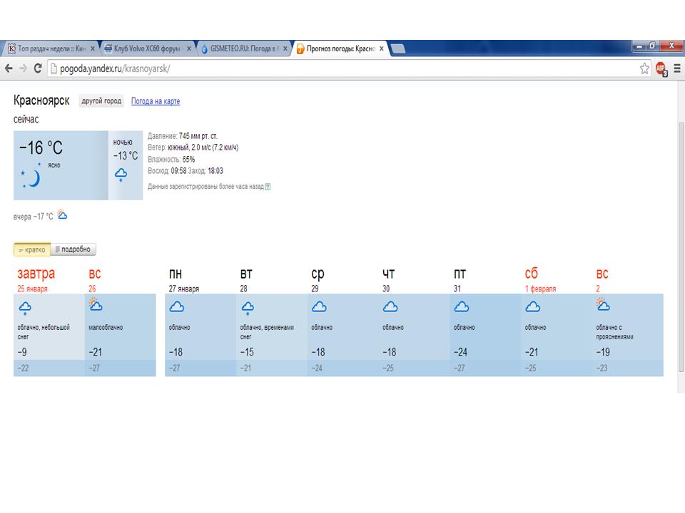

к пятнице все придет с меня фотоотчет ну и тесты к выходным -30 обещают!

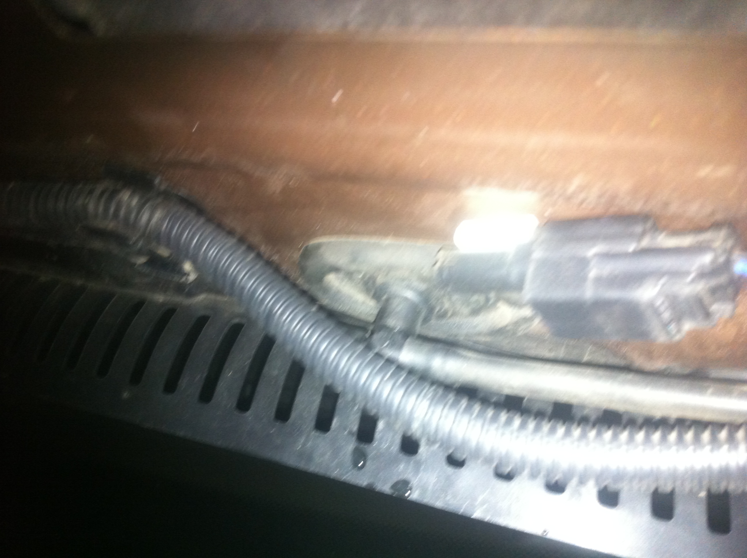

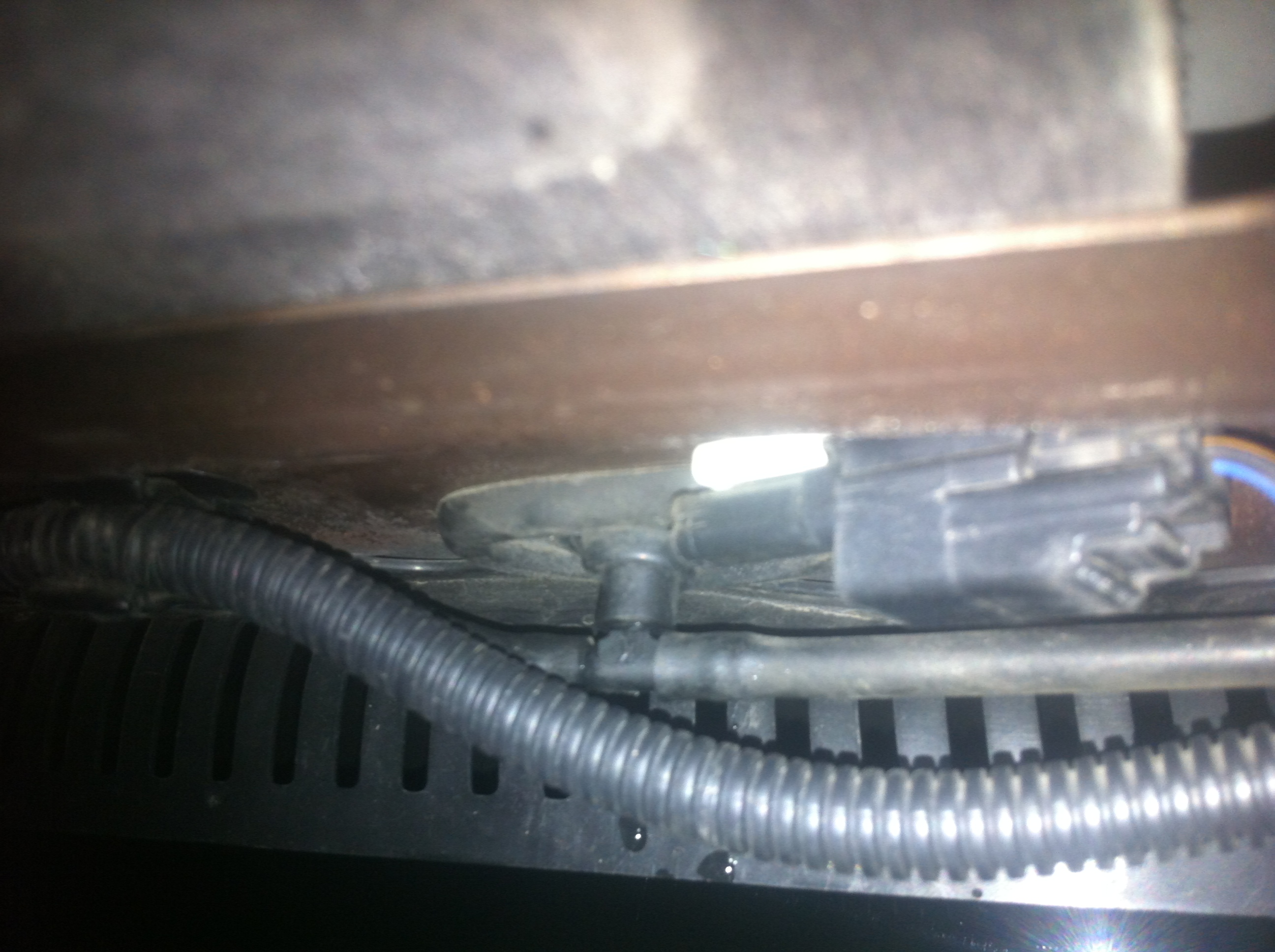

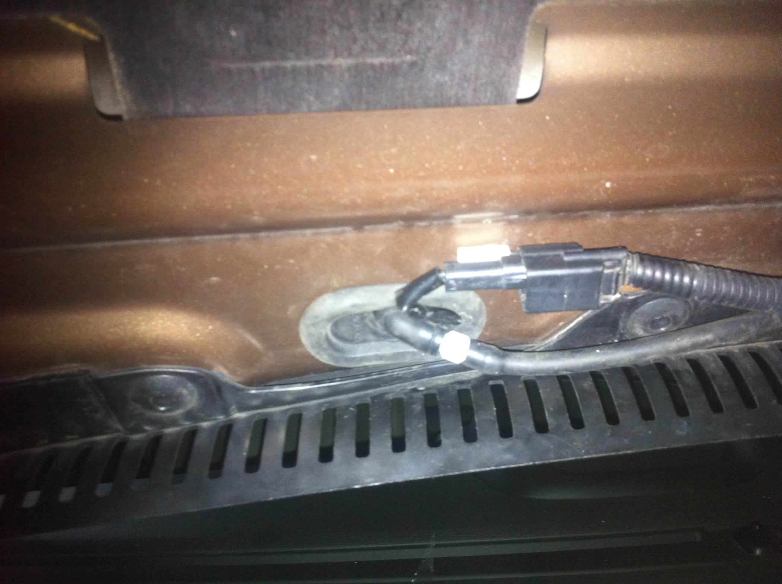

решение №2 сегодня -20, ссут так что до багажника до летает!
выше писал парт номера от тойоты то что необходимо, пару фоток после установки все встает как родное эффектом более чем доволен!!! так как при -10 эта незамерзайка уже не работала наблюдаю что дальше...
mokrui, можно поподробней пожалуйста. Не очень понятно что откуда вырезалось и что куда ставилось. Единственное что понял - замена обратного клапана на Тойотовский спровоцировало активное струение. Спасибо.
удаляем штатные клапана которые топикстартер сверлил! ставим вместо них,на одну тройник, на другую уголок(подключаем напрямую без клапанов) и перед всем этим режем трубку и вставляем обратный клапан он тойоты на нем есть стрелка направления воды и вуаля! на самом деле все просто когда откроешь капот все поймешь! соединитель тот что белый на фото понадобился один второй не нужен.
