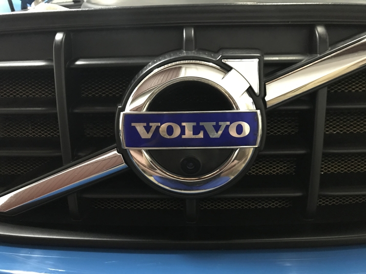

Поставил себе камеру переднею
Цена: 1250р+30р гофра
Изменено пользователем Анджей

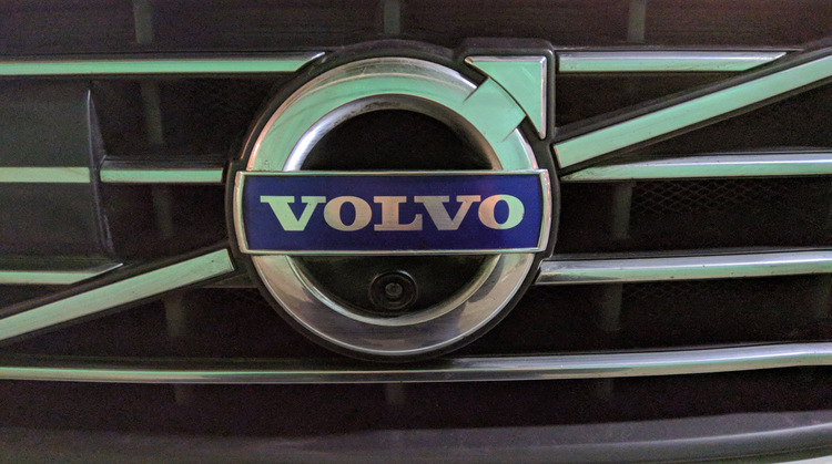

@Анджей, поставил такую же, с подключением в штатный экран.
Но то ли проводку повредил, то ли камера сразу сдохла...в общем жду с Китая новый провод питания и проверю))
Работает штатно, с кнопки САМ

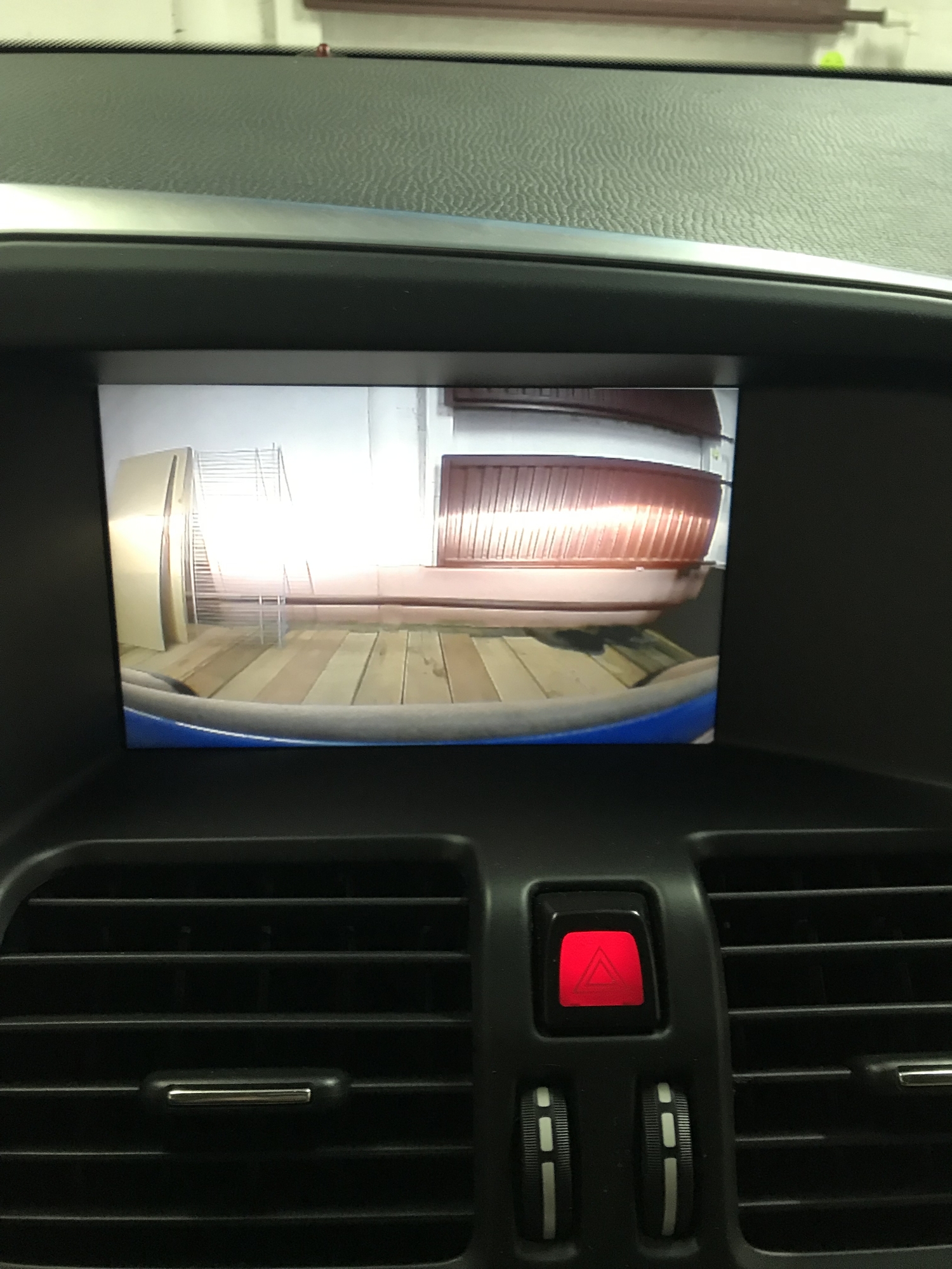

Доделал.
Но почему то картинка зеркальная...

Тут надо решить кто виноват и что делать
Попробуй сигал с камеры вывести на другое устройство (какой-нить монитор)
и сразу станет ясно кто виноват

А Вы поставили камеру заднего вида вперед?
Тогда картинка будет зеркальной.
У многих камер есть отключение зеркальности и парковочных линий
Как правило, на хвосте самой камеры 2 петли (белая и зеленая)
Одна отвечает за разметку, вторая за зеркальность.

Я поставил камеру переднего вида) она под форму эмблемы и к сожалению там лишь белый контур для парковочных линий(
1 минуту назад, TABU сказал:
А видеовход какой интерфейс обеспечивает?
44 минуты назад, BSR сказал:
Без видеоинтерфейса, включена в штатный блок IHU, так как под переднюю камеру там просто + и - и он воспринимает после активации любой видеосигнал

Читал отчеты на драйве, народ разбирает камеры и выпаивает резистор, который как раз отвечает за зеркальность.
Так как на руках есть еще одна такая не рабочая камера, можно попробовать вскрыть и изучить новинку
@TABU, белая петля точно за разметку отвечает?
Вообще странно, передняя камера не должна иметь зеркальности((
2 минуты назад, BSR сказал:
Точно, пока не перерезал петлю, разметки не было
По зеркальности - тут может IHU переворачивает, вот хрен знает
Только что, TABU сказал:
Тогда надо воспользоваться советом @jon, и подключить камеру в другой монитор.
Или взять любую кзв с уже зеркальным изображением))

@Kirillspb, У меня оказалась камера с браком.
Китайцы прислали новую - работает отлично, а старая иногда моргает и показывает правильную картинку)
То есть все подключено и активировано верно, проблема была в камере.
