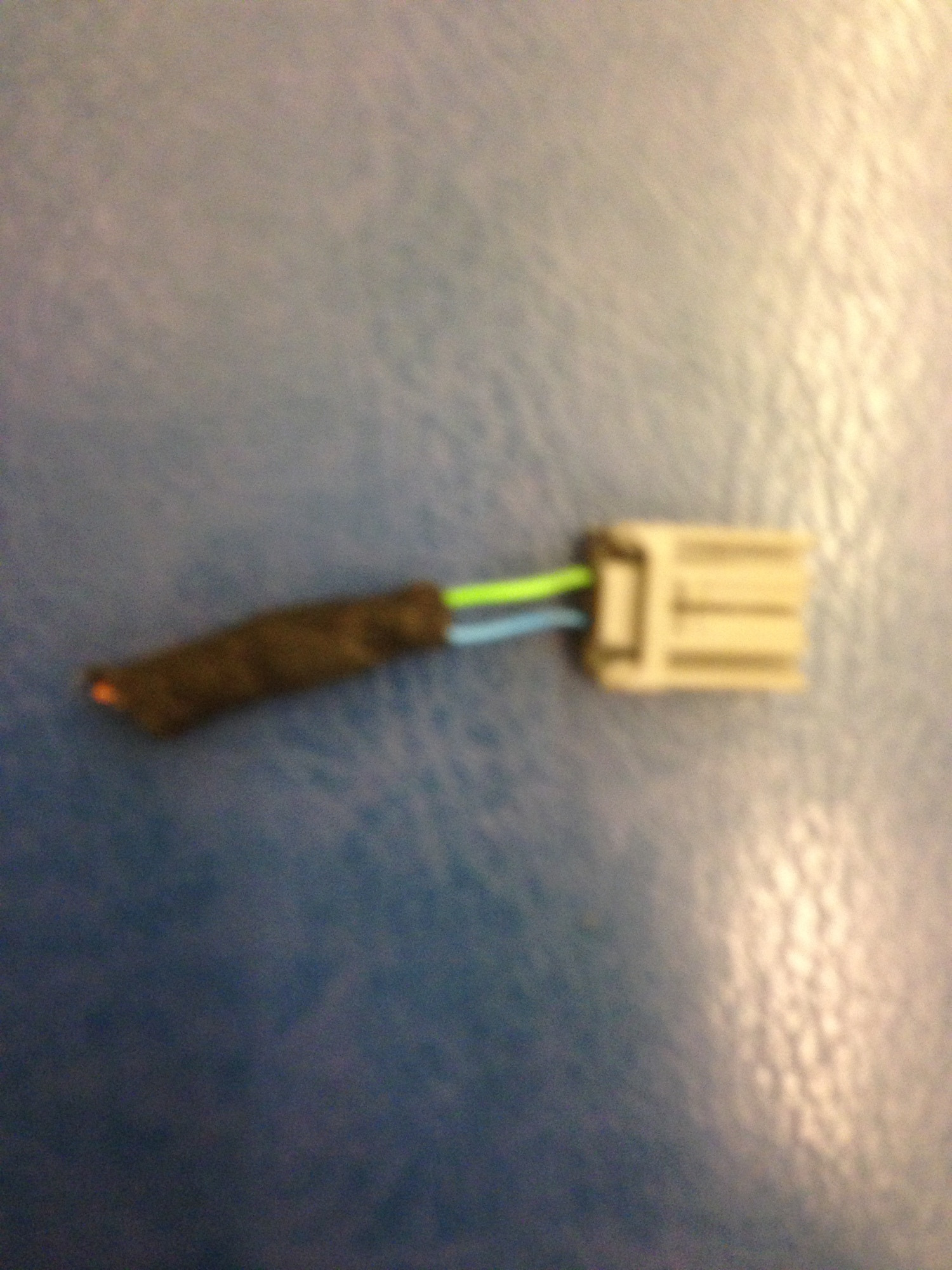

Подскажите где можно найти разъем для камеры переднего вида, может где еще в авто такой разъем используется? По объявлениям и разборкам найти не удалось.
@ESN, как я и говорил - флоппик))
Этот разъем идет с косой проводов, артикул вроде как 31332421

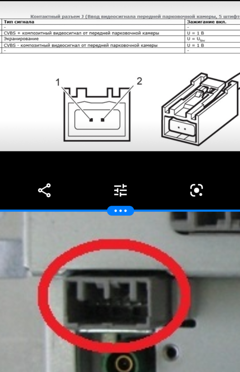

@TABU, понимаю, что вопрос глуповатый, но не хочется накосячить... Штырь тюльпана это + да? Соответственно минус это окружность?
Просто меня смущает то, что:
-разъем на мониторе "5 штифтов" = 5 контактов? Или каких штифтов, как не считал, кроме контактов других штифтов не нашёл...
-почему тогда на схеме разъёма 2 контакта, а не пять, из которых 3 пустых?
-в таблице указаны: +, -, экран. Где в тюльпане экран?
Я то думал, сначала прошью, потом буду разбирать ну и методом научного тыка... А дилер без камеры ничего прошивать не хочет нивкакую...
