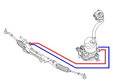

· #22 Опубликовано 31 июля, 2013 на сколько мне известно, с 2012 модельного года идет не Гидро усилитель, а именно электро усилитель руля на всех хс60-70, не важно, с возможностью изменения усилия или без.странно, но у меня на 12 м.г. гур) или меня обманули?))))п.с. если бы был ЭУР мне бы больше понравилось ...ИМХО...руль гораздо легче Поделиться сообщением Ссылка на сообщение Поделиться на другие сайты
· #23 Опубликовано 31 июля, 2013 странно, но у меня на 12 м.г. гур) или меня обманули?))))п.с. если бы был ЭУР мне бы больше понравилось ...ИМХО...руль гораздо легчепочитал: (характерно для хс70 12мг)Система рулевого привода с усилителем имеет электрогидравлический принцип и управляется посредством Power Steering Control Module (PSCM). Задача модуля управления - регулировать действие гидроусилителя рулевого привода на основании фактических входных сигналов и таким образом всегда давать оптимальное серводействие независимо от того, стоит ли автомобиль на месте с работающим двигателем или двигается на высокой скорости. Функции, которыми управляет Power Steering Control Module (PSCM), действуют тогда, когда двигатель работает. т.е. приводится в действие не от ременной передачи Поделиться сообщением Ссылка на сообщение Поделиться на другие сайты
· #24 Опубликовано 31 июля, 2013 странно, но у меня на 12 м.г. гур) или меня обманули?))))п.с. если бы был ЭУР мне бы больше понравилось ...ИМХО...руль гораздо легчеТут имеет место подмена понятий. Гидроусилитель на ХС60 как был, так и остался. Просто до 2012м.г. насос ГУР приводился от двигателя ремнем, а с 2012 м.г. Насос ГУРа приводится электронасосом, как описано выше в сообщении. ЭУР в чистом виде работает без гидравлики. Поделиться сообщением Ссылка на сообщение Поделиться на другие сайты
· #25 Опубликовано 31 июля, 2013 Вы себе первоначально функцию рулевого с изменяемым усилием заказывали? Возможно в этом причина - на сколько я понимаю производительность насоса ГУРа корректируется электроприводом... у жены я это добавил в перечень опций при заказе. Догадка.Я думаю, что ситуация в которую попала ваша супруга не такая и опасная. Просто здесь сыграл фактор страха и внезапности. Панель мигает всеми цветами радуги, руль заметно потяжелел и т.п. Я думаю, большинство бы из нас не имея подобного опыта тоже бы "наложили в штаны". Руль с неработающим ГУР не может заклинить никак, там нечему блокироваться, это видно на принципиальной схеме работы. Более того многие так и ездят без ГУР, вот у меня знакомый как раз на шкоде какой-то мелкой так и ездит, все лень починить.Другое дело что на нашей модели видимо слишком маленькое плечо, потому как руль действительно на стоящей машине чтобы повернуть надо упираться ногами в пол и крутить двумя руками. Но на скорости усилие напоминает такое на грузовике типа камаза. Да и тормоза - неисправный вакуумник не лишает машину тормозов, просто они становятся очень тугими и нужно давить на них со всей дури. Поделиться сообщением Ссылка на сообщение Поделиться на другие сайты
· #26 Опубликовано 31 июля, 2013 Тут имеет место подмена понятий. Гидроусилитель на ХС60 как был, так и остался. Просто до 2012м.г. насос ГУР приводился от двигателя ремнем, а с 2012 м.г. Насос ГУРа приводится электронасосом, как описано выше в сообщении. ЭУР в чистом виде работает без гидравлики.+100. Я даже картинки в какой-то теме выкладывал. С 12-го года стоит ЭлектроГидроУсилительРуля сокращённо ЭГУР. "После 50-ти жизнь только начинается" - подумал я, и... плеснул себе ещё 50-т... Поделиться сообщением Ссылка на сообщение Поделиться на другие сайты
· #27 Опубликовано 31 июля, 2013 Но на скорости усилие напоминает такое на грузовике типа камаза. Не пишите, чего не знаете... На Камазе (других современных грузовиках) руль такой же лёгкий (когда всё работает ), как и на Вольво (других машинах с усилителем), т.ч. неудачное сравнение...С остальным согласен. "После 50-ти жизнь только начинается" - подумал я, и... плеснул себе ещё 50-т... Поделиться сообщением Ссылка на сообщение Поделиться на другие сайты
