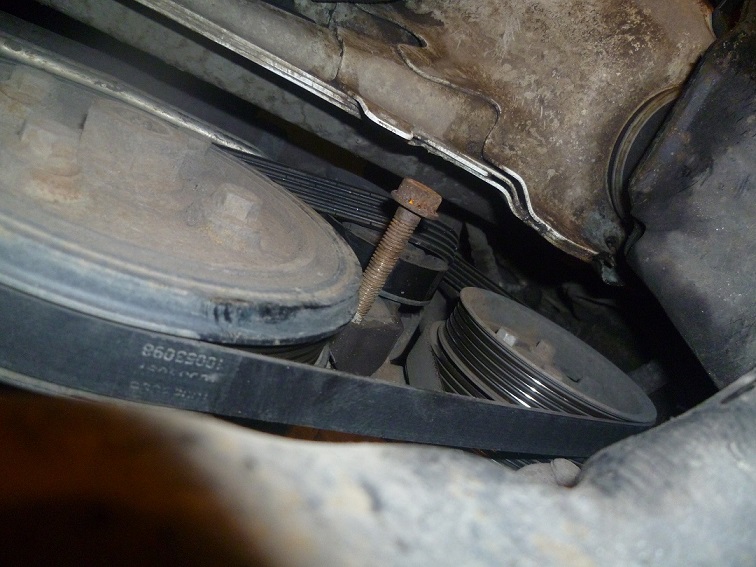

1.Фото

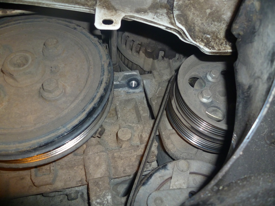

2.Фото
Здесь вообще между шкивом коленвала и натяжителем можно вставить монировку и отжать натяжитель.
