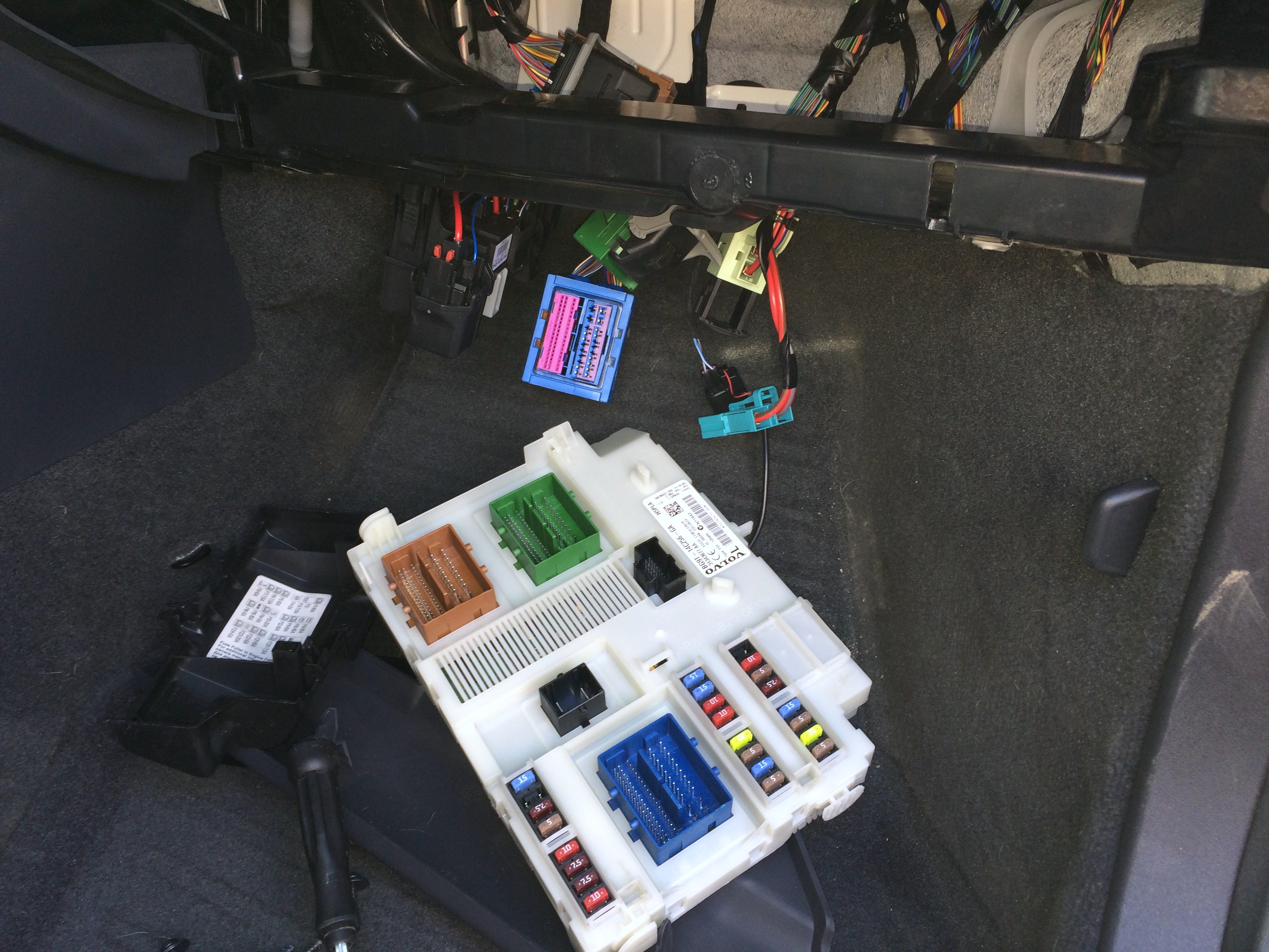

· #42 Опубликовано 6 мая, 2015 Добрый день! Хочу показать как самостоятельно заменить салонный фильтр. Для этого надо снять нижнию крышку торпеды потом бардачок, увидите блок управления, снимаете все клемы которые на нём есть и снимаете блок. Левее ещё один маленький блочёк тоже снимаете и слева в центральной части будет видна крышка салонного фильтра. Подскажите как вставить фото!!!! Поделиться сообщением Ссылка на сообщение Поделиться на другие сайты

· #44 Опубликовано 6 мая, 2015 Для этого надо снять нижнию крышку торпеды потом бардачок, увидите блок управления, снимаете все клемы которые на нём есть и снимаете блок. Левее ещё один маленький блочёк тоже снимаете и слева в центральной части будет видна крышка салонного фильтра. Как-то Вы оч сложно решили этот фильтр менять - всё делается много проще..., да и тема,вроде, про другое.. Поделиться сообщением Ссылка на сообщение Поделиться на другие сайты
· #45 Опубликовано 6 мая, 2015 Я новенький, и ещё неочень могу здесь общаться. По поводу замены скажите как проще. Я другого способа замены на хс60 не вижу. Поделиться сообщением Ссылка на сообщение Поделиться на другие сайты

· #47 Опубликовано 13 мая, 2015 Снимается нижния крышка торпеды потом барлачок. После отсоединяете акб и снимаете блок управления и слева по центру будет крышка салоннго фильтра. Блоки снимаются легко они на защёлках. Прежде снимите все клемы. Поделиться сообщением Ссылка на сообщение Поделиться на другие сайты

· #53 Опубликовано 18 мая, 2017 В 04.05.2015 в 16:46, vacula сказал: Можно сократить путь, подключившись к F22 блока А (Гнездо на 12 В в туннельной консоли) под бардачком Добрый день! А как можно подцепится к этому предохранителю? Не снаружи же тащить провод? И где взять минус? Хочу проложить кабель примерно также, как в посте 34. Но мне не нравится врезка в провода. А как подключится по-другому никак не придумаю. Поделиться сообщением Ссылка на сообщение Поделиться на другие сайты
· #54 Опубликовано 18 мая, 2017 (изменено) 57 минут назад, VirKOT сказал: А как подключится по-другому никак не придумаю. есть решение, называется разветвитель предохранителя, но крышка коробки предохранителя не встает на защелки, потому что этот девайс мешает Изменено 18 мая, 2017 пользователем gus_dim 1 пользователю понравился пост Поделиться сообщением Ссылка на сообщение Поделиться на другие сайты
· #55 Опубликовано 18 мая, 2017 в том-то и дело, что в голову пришло в первую очередь нечто подобное. Но как-то не очень это смотрится. Хочется более эстетичное решение Поделиться сообщением Ссылка на сообщение Поделиться на другие сайты
· #56 Опубликовано 18 мая, 2017 такой вариант не помешает крышке добавлено через 0 минут 20 минут назад, VirKOT сказал: Хочется более эстетичное решение как говорят и рыбку съесть и телевизор посмотреть добавлено через 3 минуты совсем эстетично это паяться к плате плафонов, для получения питания в режиме без охраны, но это хирургическое вмешательство, чреватое для гарантии Поделиться сообщением Ссылка на сообщение Поделиться на другие сайты
